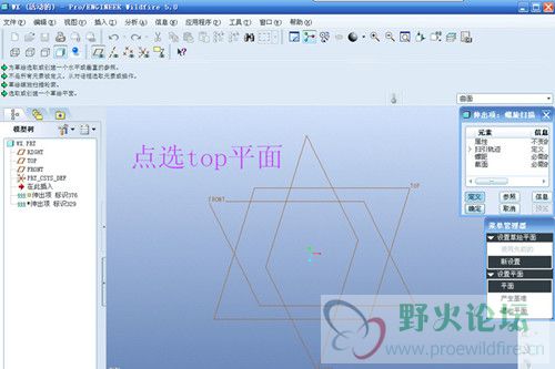

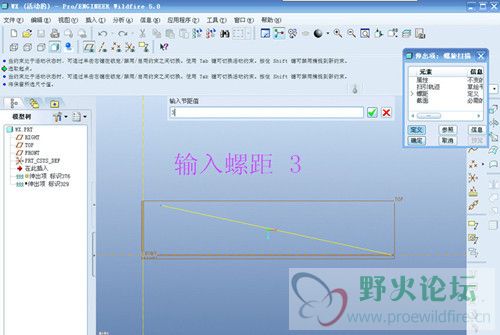

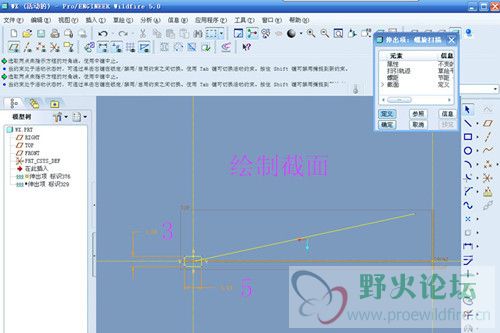

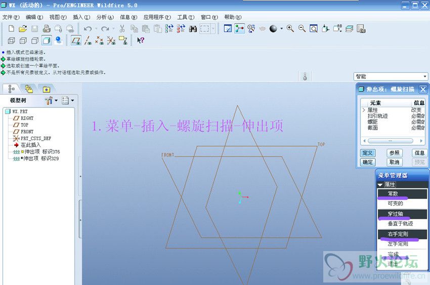

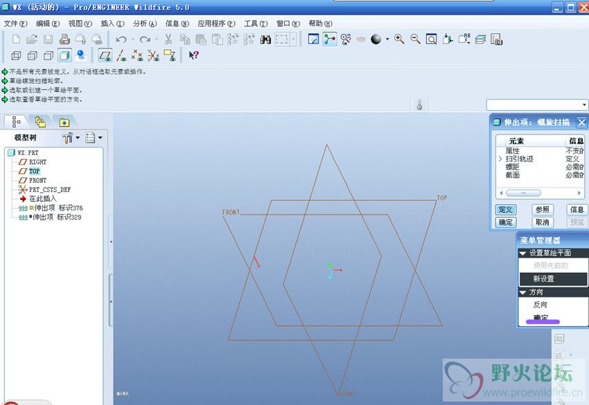

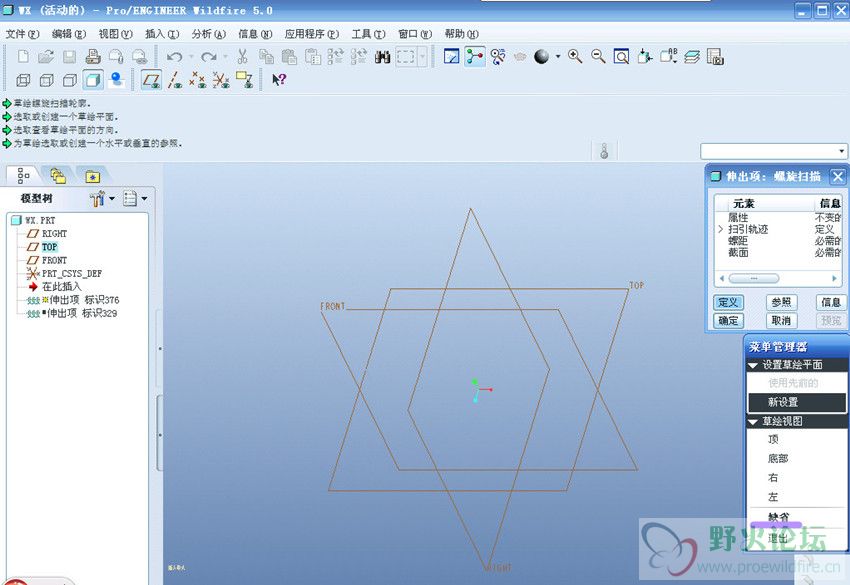

今天看到有人求助电磁炉线圈如何画,其实和蚊香的画法很相似,从论坛了解到没有蚊香的建模方法,有空做了个蚊香的建模思路(非抄袭,纯个人做法),PROE5.0建模,喜欢的可以下载,做的不好勿喷!!!
实例应用:
游客,如果您要查看本帖隐藏内容请回复
下面是蚊香的建模思路:
1_副本_副本.jpg 2_副本_副本.jpg 3_副本_副本.jpg 4_副本_副本.jpg 5_副本_副本.jpg 6_副本_副本.jpg 7_副本_副本.jpg 8.jpg
