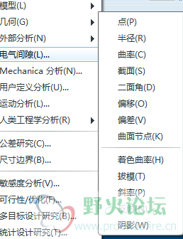

我想问问各位大神为什么我的野火5.0反射的功能是灰暗的?

首先,你确认下你零件里面有曲面或者实体吗?没有当然无法使用反射分析。
有啊,有特征,所以才说这功能失效了
 楼主| 发表于 2019-7-23 10:33 | 显示全部楼层
自己回答自己的问题,其实就是显卡驱动没装好,装好后反射功能就可以用了

配置文件问题
