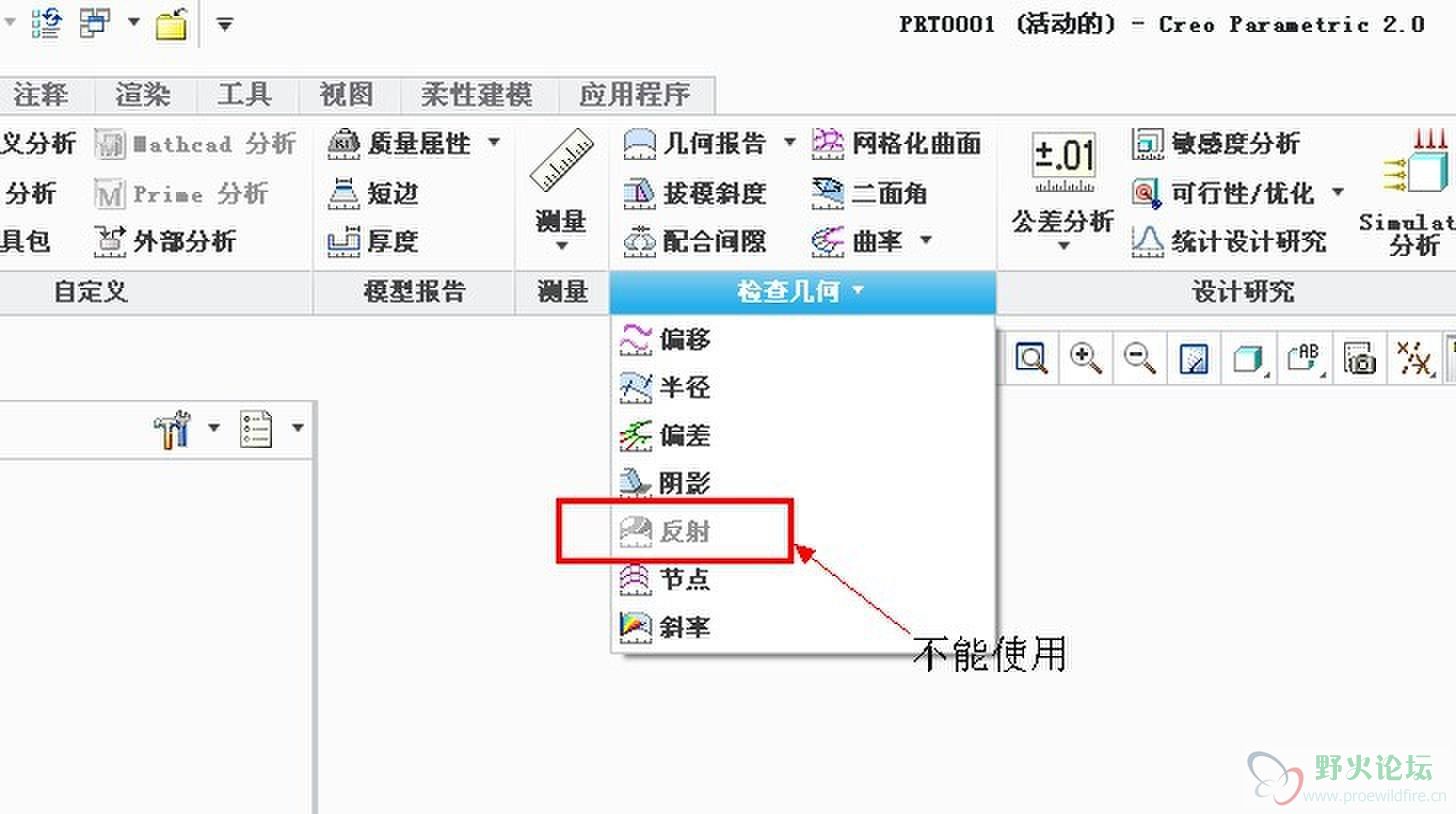

Creo2.0分析里的反射命令,灰显不可用,有谁知道怎么弄才能使用

要有特征才行,你拉伸一个面就有了~空白时反射是显示灰色的

有特征选中面也没反应

这个应该和你电脑的显卡有关,我的也不能用。电脑显卡太烂了

我的没问题啊, 刚安装好的 creo 2.0
笔记本型号:HP 5A02TX

我的也可以显示,应该和你的电脑配置有关系!

配置文件添加
graphics openGL
就可以解决反射命令无法使用
