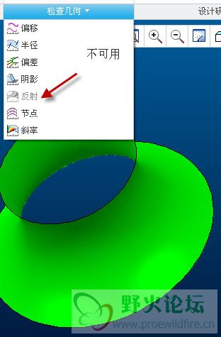

       分析----检查几何---反射按钮灰色不可点选状态,这是安装的问题吗??

首先 选择曲面,再选择 反射。。。。试一试。

还是不行

原因找到:是配置文件中graphics win32_gdi设置后出现的问题!

问题又来了,如果不设置,又会出现自动回溯,CREO自动退出!
直接把那设置删了!我也删了那设置,觉得没必要!
