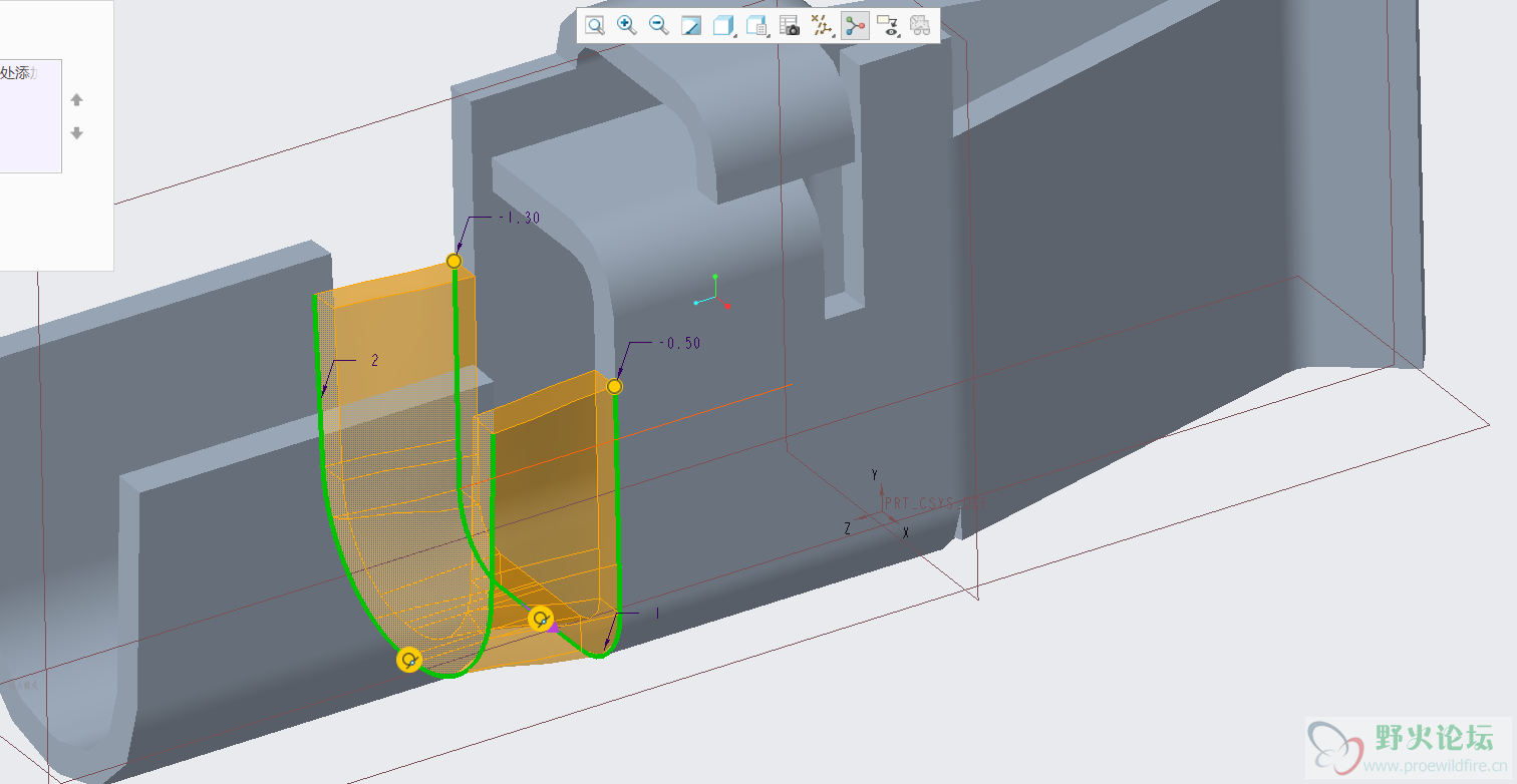

这个用边界混合要怎么选择才显示出来啊

发表于 2019-6-10 17:29 | 显示全部楼层
打勾✔
是不能成功吗?

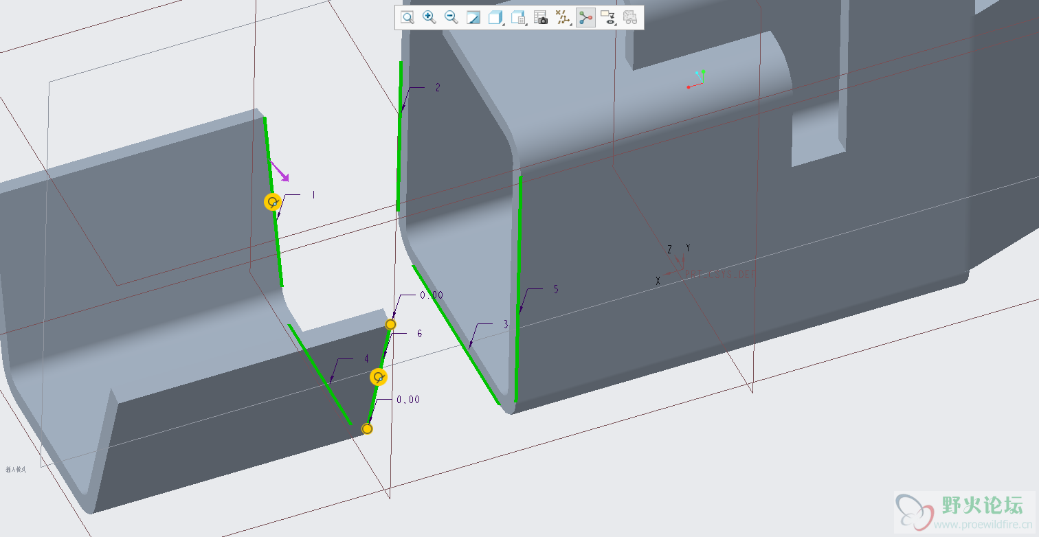

 楼主| 发表于 2019-6-10 17:43 | 显示全部楼层
蓝沁秋 发表于 2019-6-10 17:29
打勾✔
是不能成功吗?
我的是一段接着一段的,不是一条完整的链

发表于 2019-6-10 17:52 | 显示全部楼层
曲线需要连续,一条曲线不能跳段。看看你的圆角就跳段了。

 楼主| 发表于 2019-6-10 18:29 | 显示全部楼层
那要怎么样把线段重新连接在一起?

发表于 2019-6-10 23:10 | 显示全部楼层
913485438 发表于 2019-6-10 18:29
那要怎么样把线段重新连接在一起?
按住 键盘的 SHIFT键 一个个都点上 不能断开

发表于 2019-6-11 09:14 | 显示全部楼层
可以先将同一链上的曲线合并成一条曲线

发表于 2019-6-11 09:18 | 显示全部楼层
这个是不是我的产品?
http://www.proewildfire.cn/thread-144054-1-1.html
把端点的 0.00 缩短一点,使两条线的端点尽可能地平,你看图一的端点就是输入-1.3 和 -0.5,另一条线也是缩短了。

发表于 2019-6-11 09:34 | 显示全部楼层
需要逼近曲线后,再做边界混合
