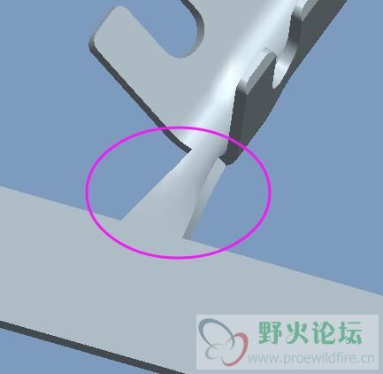

我是新接触五金板块,求教  这个五金件应该怎么画?

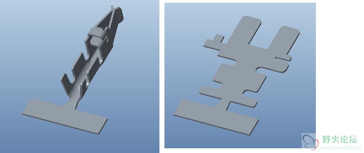

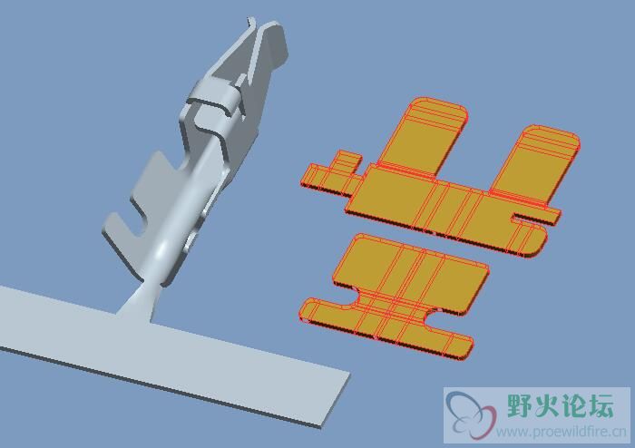

今天周六,有空自己摸索了五六个小时,只凭借自己以实体曲面的了解来摸索,做了个半成品,刚接触钣金这个板块,有些特征真不会做。
各位大师们,有空的话 帮做完下面的两个连接点,就当练手吧
        原STP文件在上面
半成品
半成品
展平
展平
原文件截图2
原文件截图2
原文件截图1
原文件截图1

发表于 2018-11-1 16:14 | 显示全部楼层
应该折弯里面的带转接折弯

 楼主| 发表于 2019-5-23 11:26 | 显示全部楼层
celnbftj 发表于 2018-6-29 16:35
哪位大师能做个大概  赐教
去年的产品了,已经批量生产过,适合新手学习(老鸟飘过),分享给大家  creo 3.0
