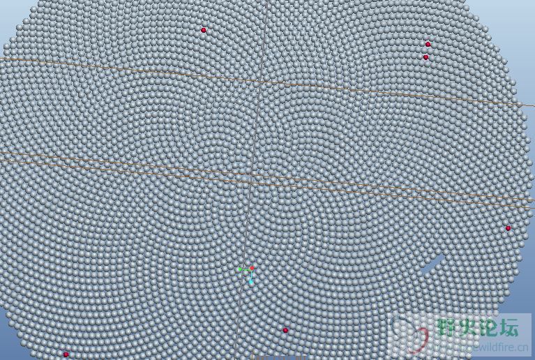

导入6000个点之后进行点整列,大部分都成功生成,但还是有一些失败,这是什么原因?有人知道吗。
珠面
珠面

发表于 2019-5-21 14:01 | 显示全部楼层
阵列6000个,电脑一定卡得动不了了吧

发表于 2019-5-21 14:15 | 显示全部楼层
这个电脑配置要很好的,阵列应该不会出错的,感觉应该是显示问题

发表于 2019-5-21 14:33 | 显示全部楼层
你这不知道是显示问题还是本身阵列的问题,目测你图上有明显空隙!
 楼主| 发表于 2019-5-21 17:48 | 显示全部楼层
不是显示问题,阵列的时候就提示说特征生成失败了,我猜想是软件本身的问题,下个新版本的试一下吧

发表于 2019-5-21 22:23 | 显示全部楼层
软件阵列失败是很无奈的事。既然是失败了,就把那个失败的特征找出来并隐藏起来,最后手动填补一下。

发表于 2019-5-22 08:51 | 显示全部楼层
有时遇到这情况,也这么处理。
把失败的点白掉,然后手画。
我猜测,会不会是精度问题?
