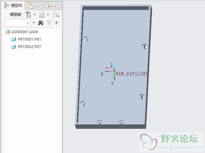

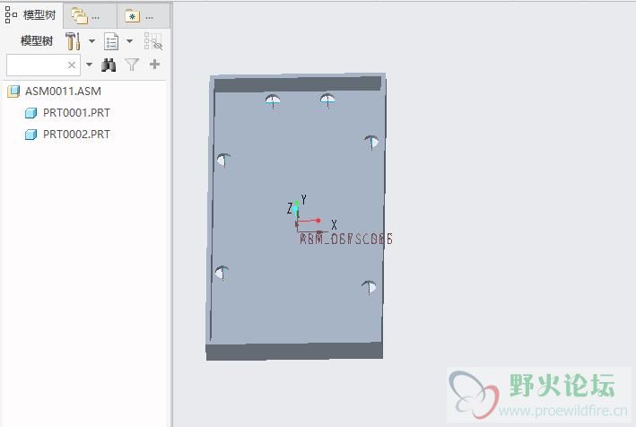

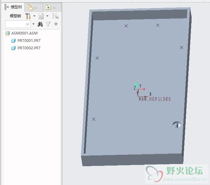

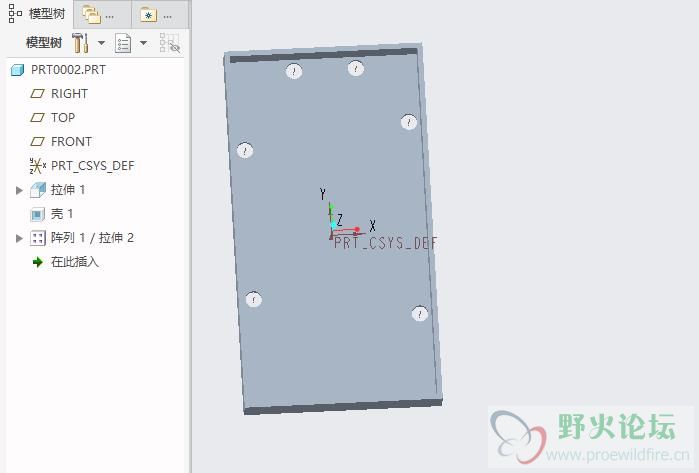

 楼主| 发表于 2017-5-18 22:10 | 显示全部楼层
就是用CREO4.0在组件里面,其中一个零件里的特征需要点阵列时,不能参照另一个零件里的草绘的点。请大神指点。CREO3.0和CREO2.0是可以的。

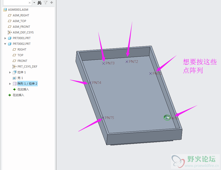

 楼主| 发表于 2017-5-19 18:42 | 显示全部楼层
想按图中那些点阵列
95
121
 楼主| 发表于 2017-5-19 18:43 | 显示全部楼层
但是阵列时特征没有按图中点的位置生成。

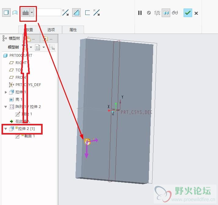

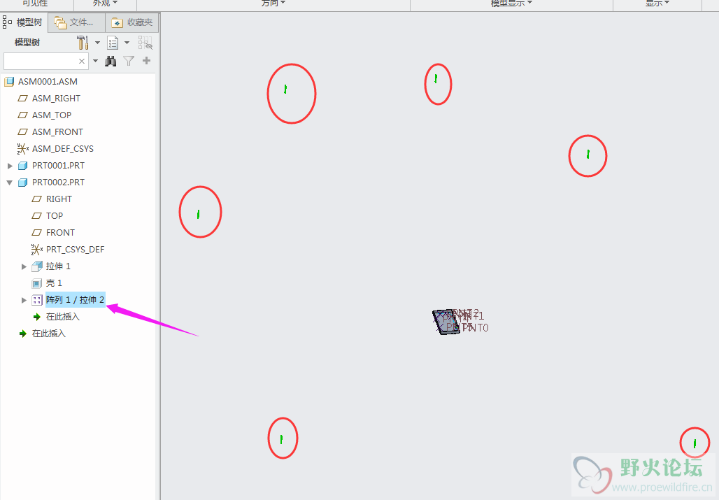

发表于 2017-5-19 20:27 | 显示全部楼层
不知道是不是你要的结果。
360截图20170519202050566.jpg 360截图20170519204729739.jpg 360截图20170519204837347.jpg 360截图20170519204853946.jpg
asm0001.asm.zip (130.53 KB, 下载次数: 27)
