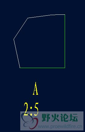

发表于 2019-5-11 18:24 | 显示全部楼层 |阅读模式
哪位大神知道:逐步放大时图形中A比例之间怎么加上横线(配置文件怎么修改)

 楼主| 发表于 2019-5-11 19:15 | 显示全部楼层
能否具体一点修改哪个文件

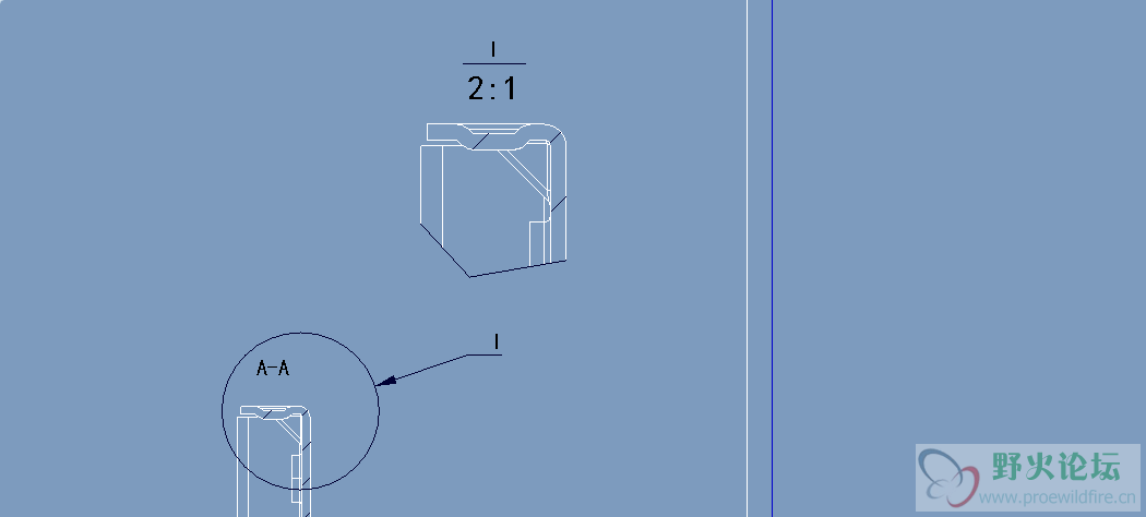

发表于 2019-5-11 20:27 | 显示全部楼层
在 A 下面加一个 横线 - ,然后修改横线的宽度

 楼主| 发表于 2019-5-11 20:46 | 显示全部楼层
能否自动生成横线?

发表于 2019-5-12 10:56 | 显示全部楼层
在dtl文件下加入这一行:view_note std_gb

发表于 2019-5-12 16:46 | 显示全部楼层
看看这个帖子,才是GB方法工程图里局部放大图如何去除前缀文本
http://www.proewildfire.cn/thread-138290-1-1.html
