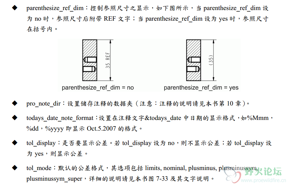

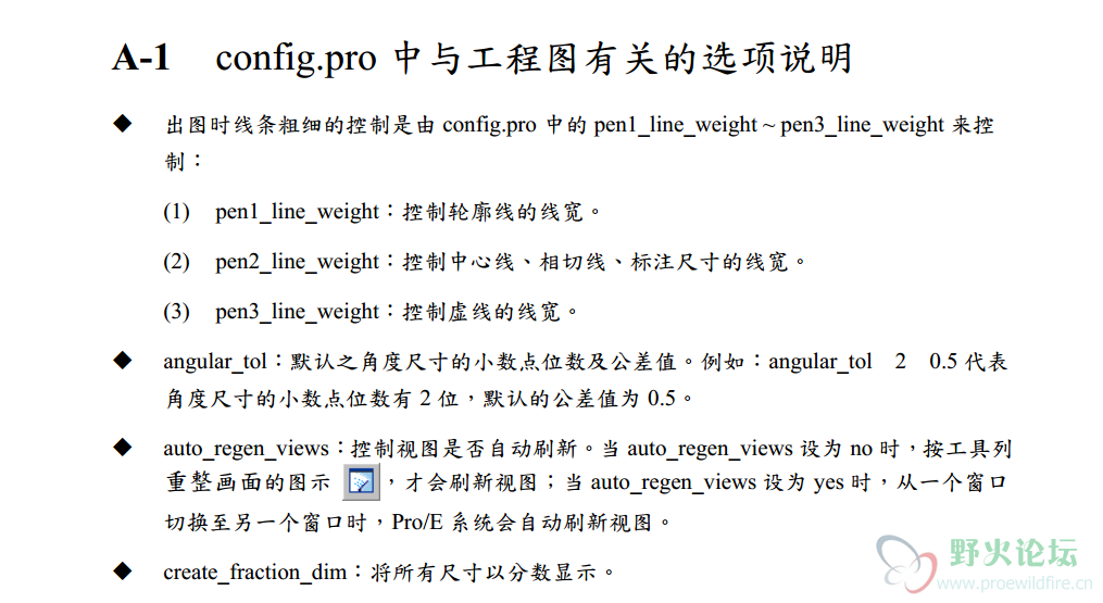

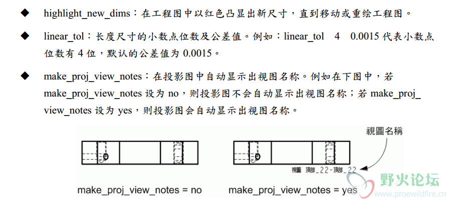

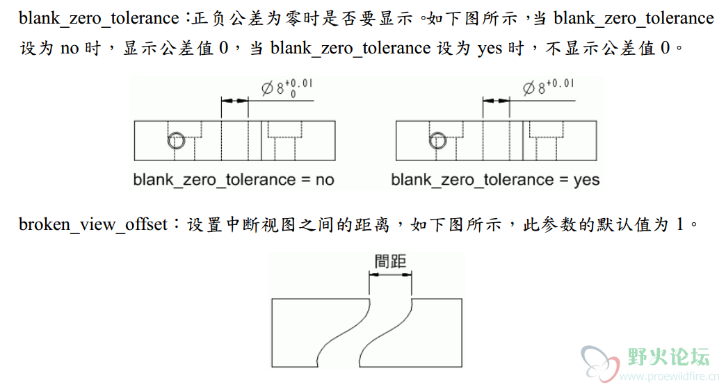

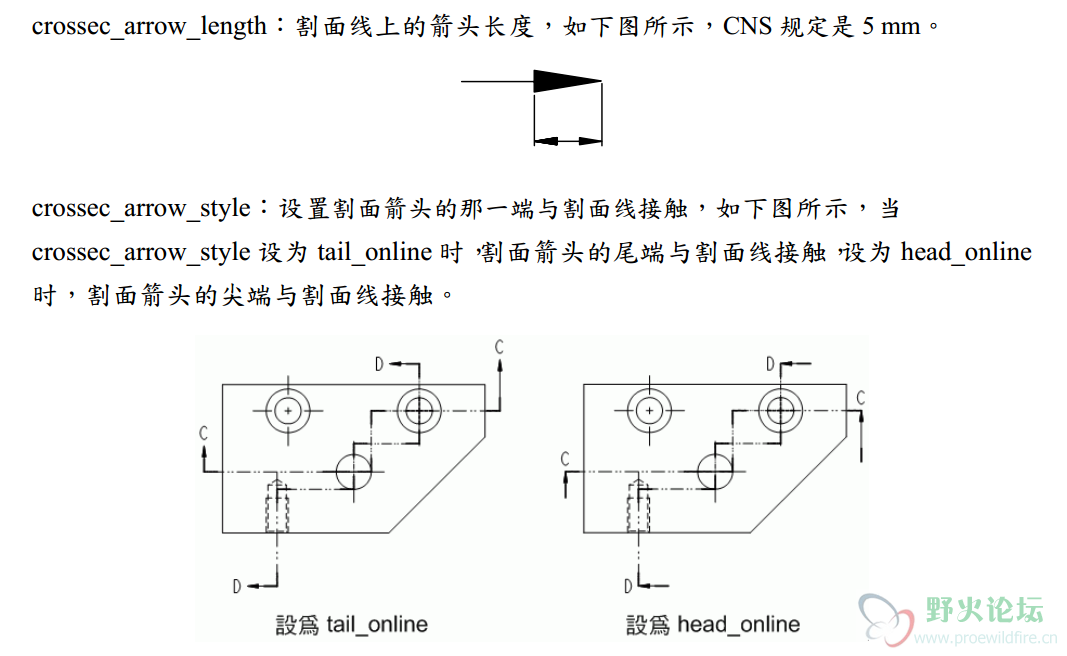

附件详细说明了Creo工程图的设置含义,参阅附件文档可以设置自己想要的结果。
proe工程图设置.pdf
