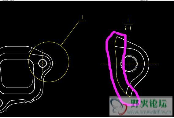

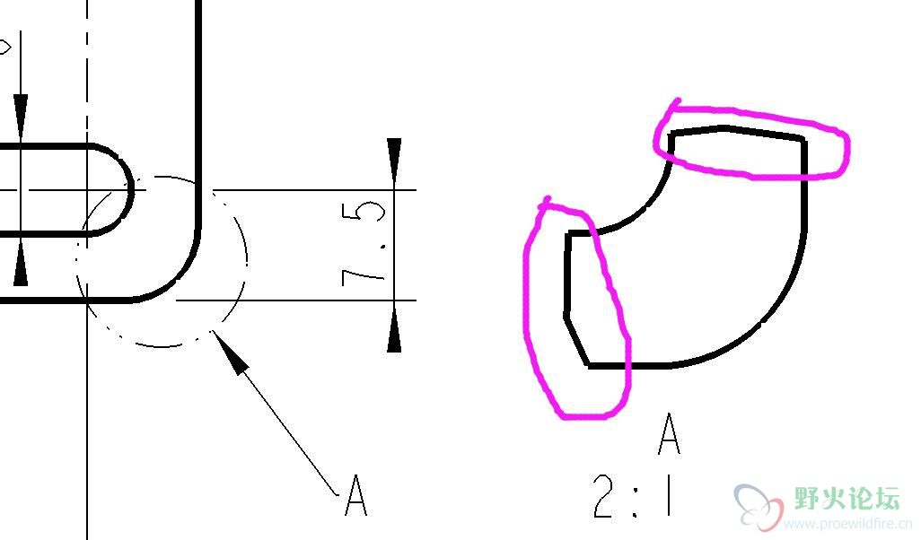

工程图的局部放大图的边界线如何显示为细线?
上面这张图是我想要的效果,下面这张图是我目前的状态,请问哪项控制这个边界线显示的。

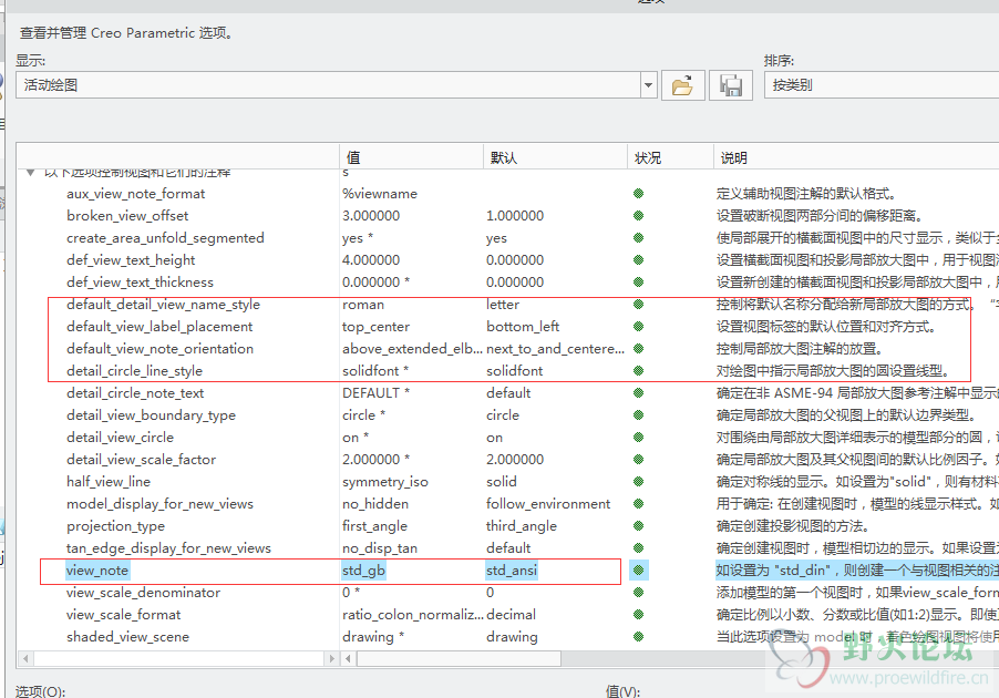

发表于 2017-2-24 19:53 | 显示全部楼层
请问你这条线打印时候是粗线还是细线?

 楼主| 发表于 2017-2-25 15:42 | 显示全部楼层
二楼的几项设置影响的是主视图圆圈线型,视图注释对齐方式和位置。以及注释字母等,并没影响到详细视图的边界线打印。详细视图边界线要想显示为黄色,并且打印为细线需要设置
line_style_standard std_iso 设置线型标准, 控制详细视图、局部视图的边界线颜色为黄色,打印为细实线

发表于 2017-2-25 18:24 | 显示全部楼层
wskwfnhyh 发表于 2017-2-25 15:42
二楼的几项设置影响的是主视图圆圈线型,视图注释对齐方式和位置。以及注释字母等,并没影响到详细视图的边 ...
你回答的正确,是需要改线型标准,以显示为黄色

发表于 2022-4-8 09:58 | 显示全部楼层
麻烦问下,我参数按照设置都重新设置了,但是放大比例系数中那根横线还是不显示,是怎么回事?需要怎么解决,请大神指点下,谢谢

发表于 2022-4-10 09:26 | 显示全部楼层
朱宇同 发表于 2022-4-8 09:58
麻烦问下,我参数按照设置都重新设置了,但是放大比例系数中那根横线还是不显示,是怎么回事?需要怎么解决 ...
暂时有两个办法,一手动添加自定义符号或横线,二将绘图选项的view_note对应值设定为std_gb,推荐采用第二种,
