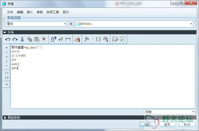

发表于 2018-12-20 17:25 | 显示全部楼层
w0606l 发表于 2018-12-20 17:21
哦哦,你说这个我明白了。但是我看网页上的那个教程是这样写的。试了试怎么也做不出来。请问在草绘里面写 ...
草绘里面 是只对这个草绘有用
零件界面   是对整个零件(不是指特征)

 楼主| 发表于 2018-12-20 17:30 | 显示全部楼层
ceshingoe 发表于 2018-12-20 17:09
先给X赋一个初值,直接写X=sd3,然后就可以了。
我发现把你写的这个式子中的第一句“X=d0”删除之后效果没啥变化。

发表于 2018-12-20 17:37 | 显示全部楼层
看六楼

发表于 2018-12-20 18:16 | 显示全部楼层
if X>=360
X=0
else
X=X+5
endif
sd3=x
可以试试上面的公式

发表于 2018-12-21 09:28 | 显示全部楼层
你非要删除赋初值的语句,那我也没招哦!事实是,有这一句才完整,而且每次运行刷新都有效!
