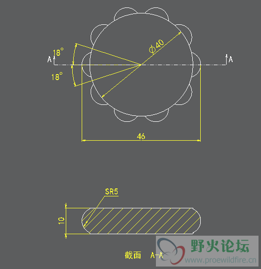

一步VSS,只是用来锻炼一下思维,实际建模不会用这种方法。
尺寸要求
尺寸要求
vss
vss
3196
3625

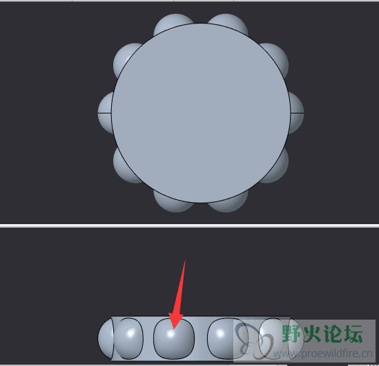

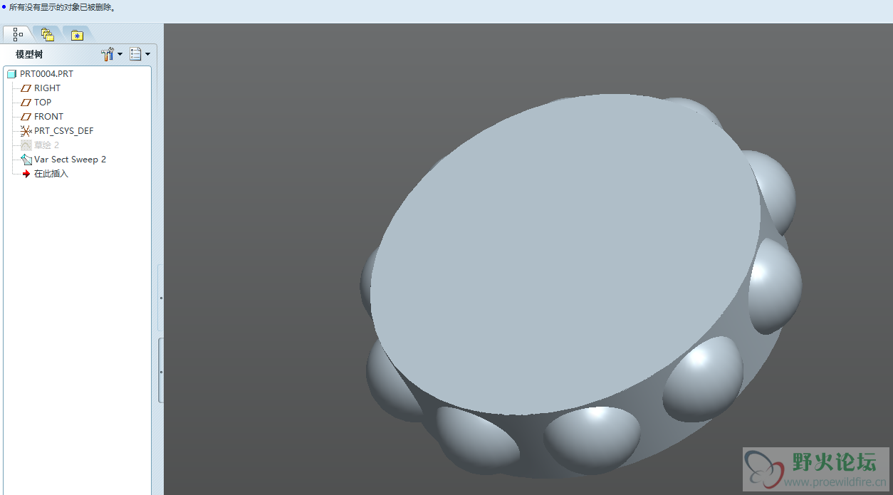

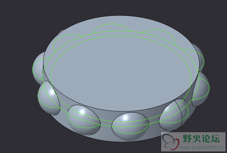

发表于 2018-12-21 17:04 | 显示全部楼层
我画了下,感觉这里有点怪怪的。
234.prt.zip (103.76 KB, 下载次数: 11)
加了条轨迹搞定了。球的旋转轴刚才搞错了
new.zip (111.7 KB, 下载次数: 22)
