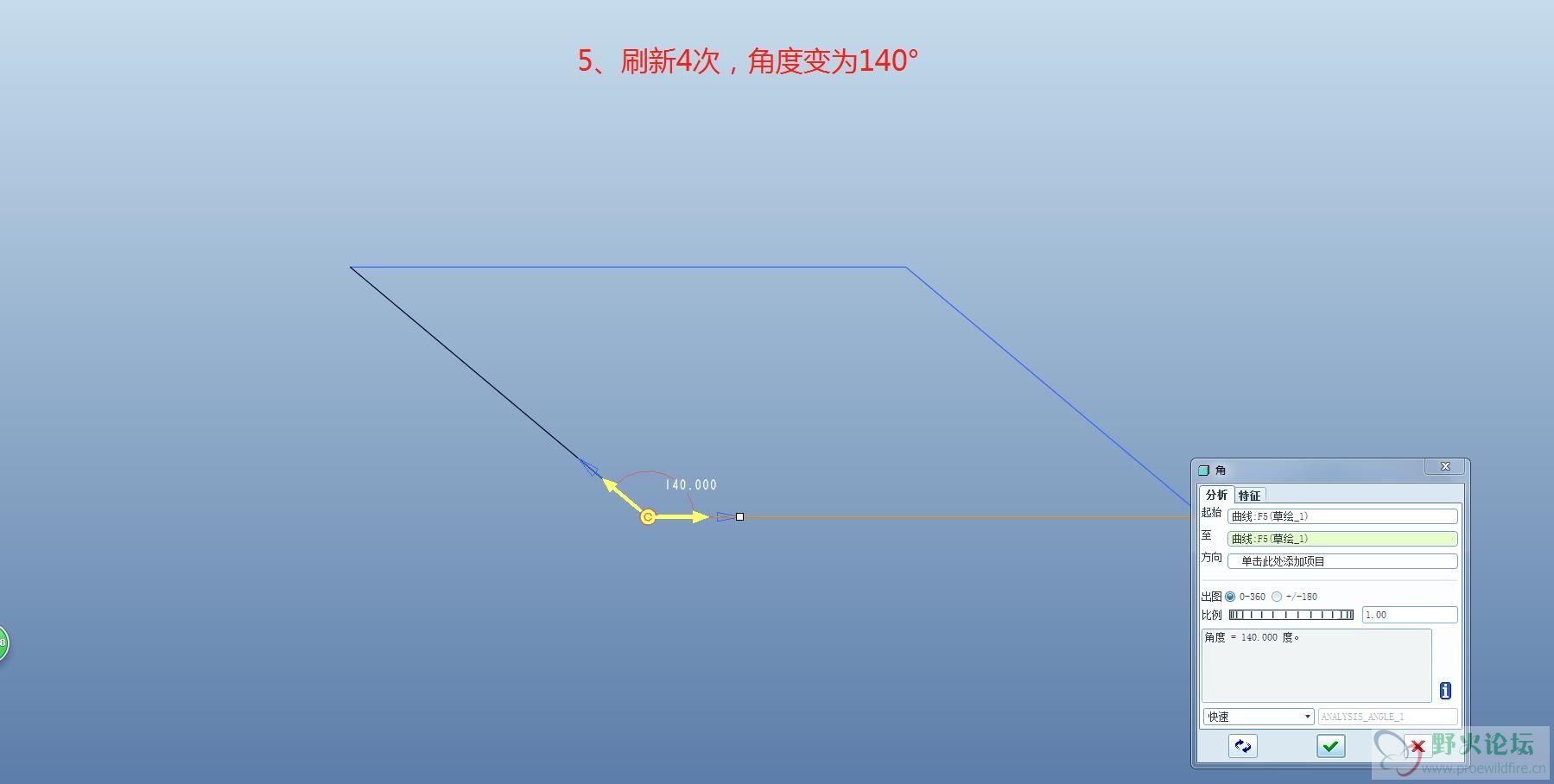

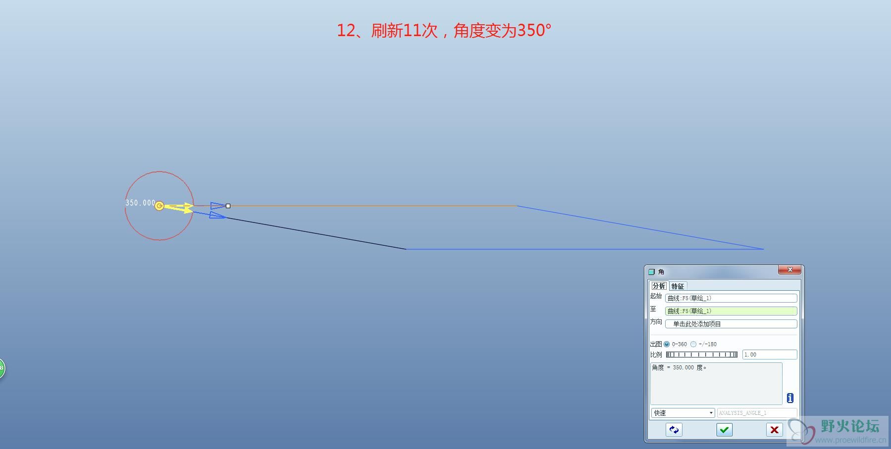

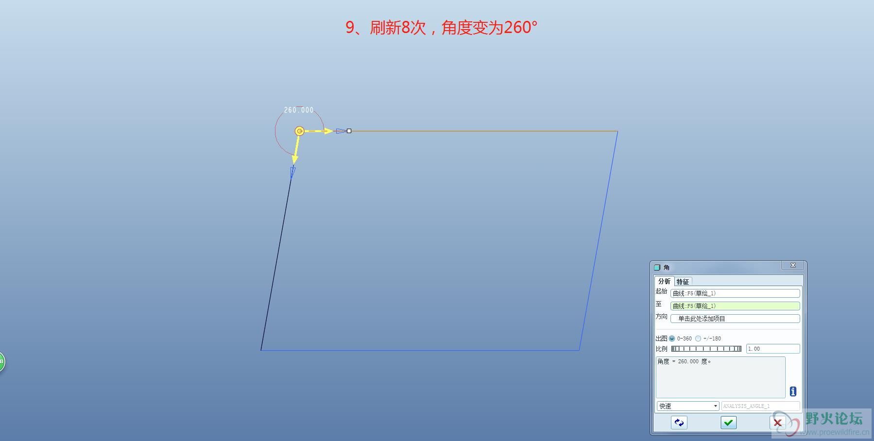

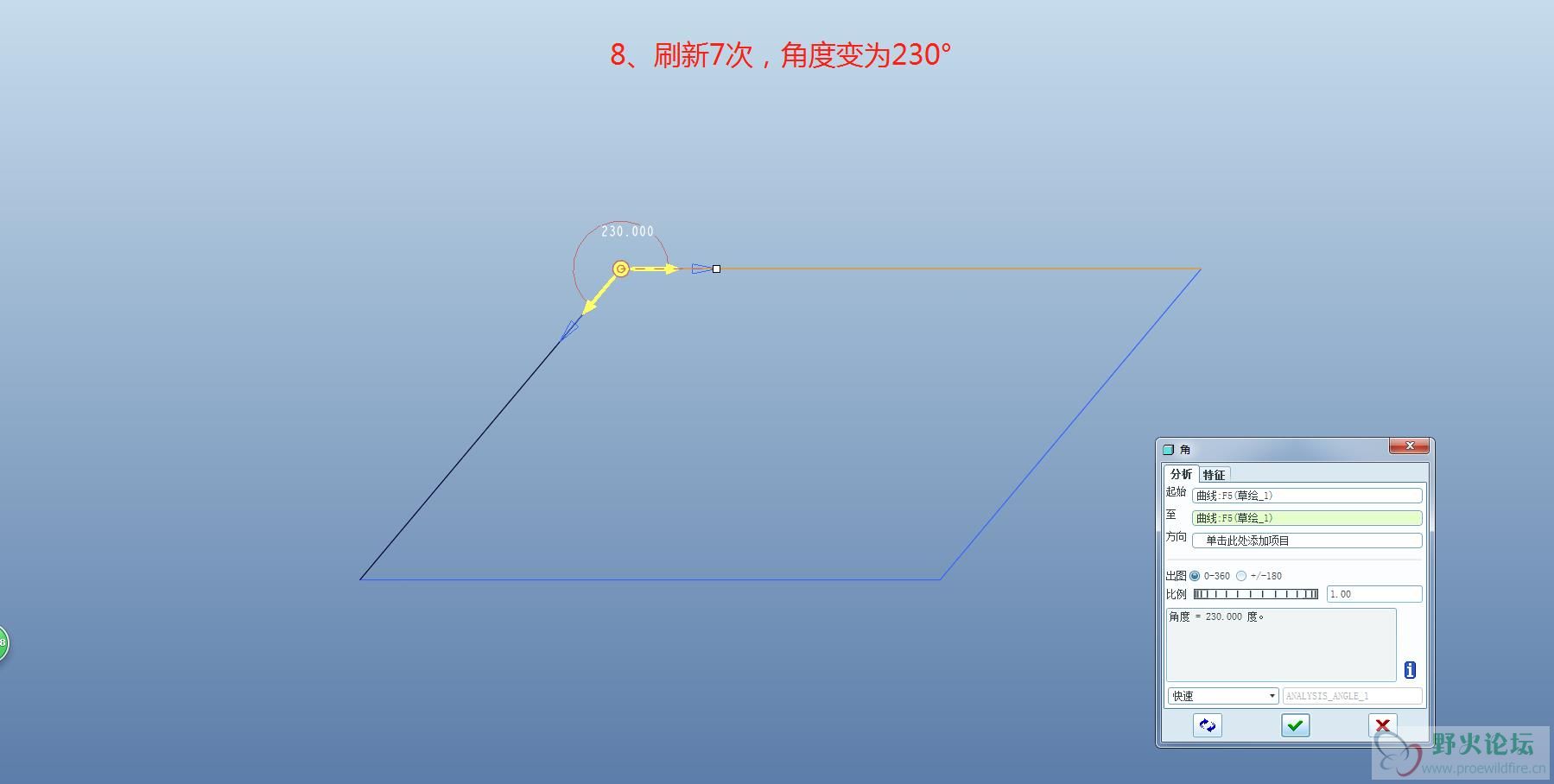

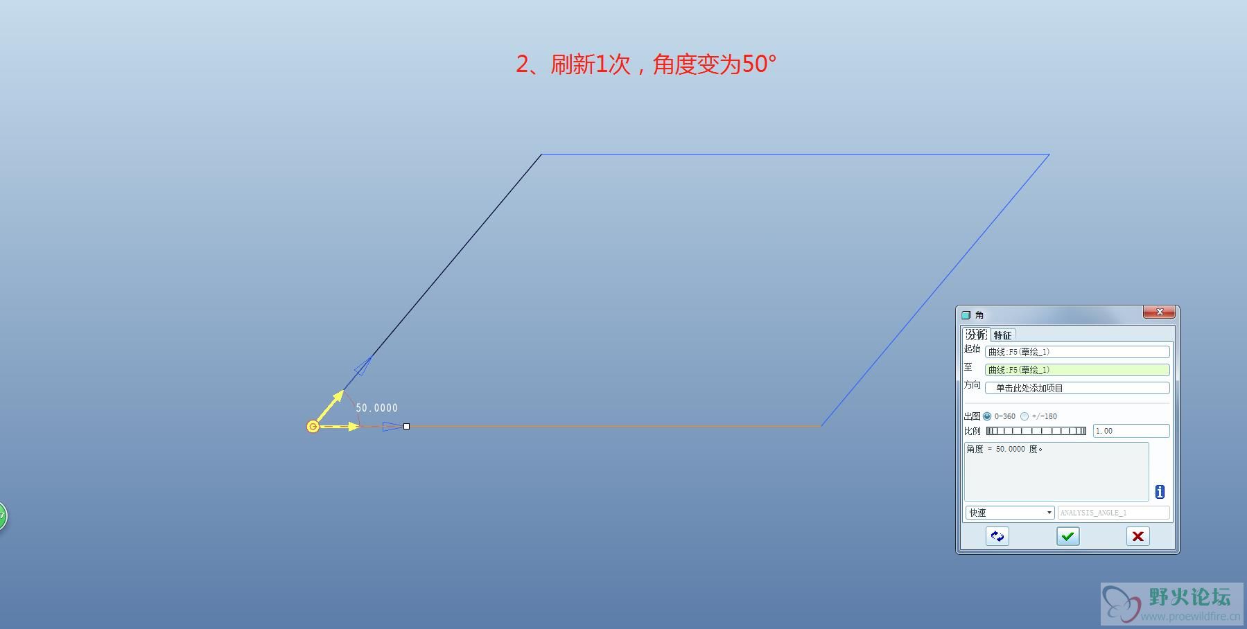

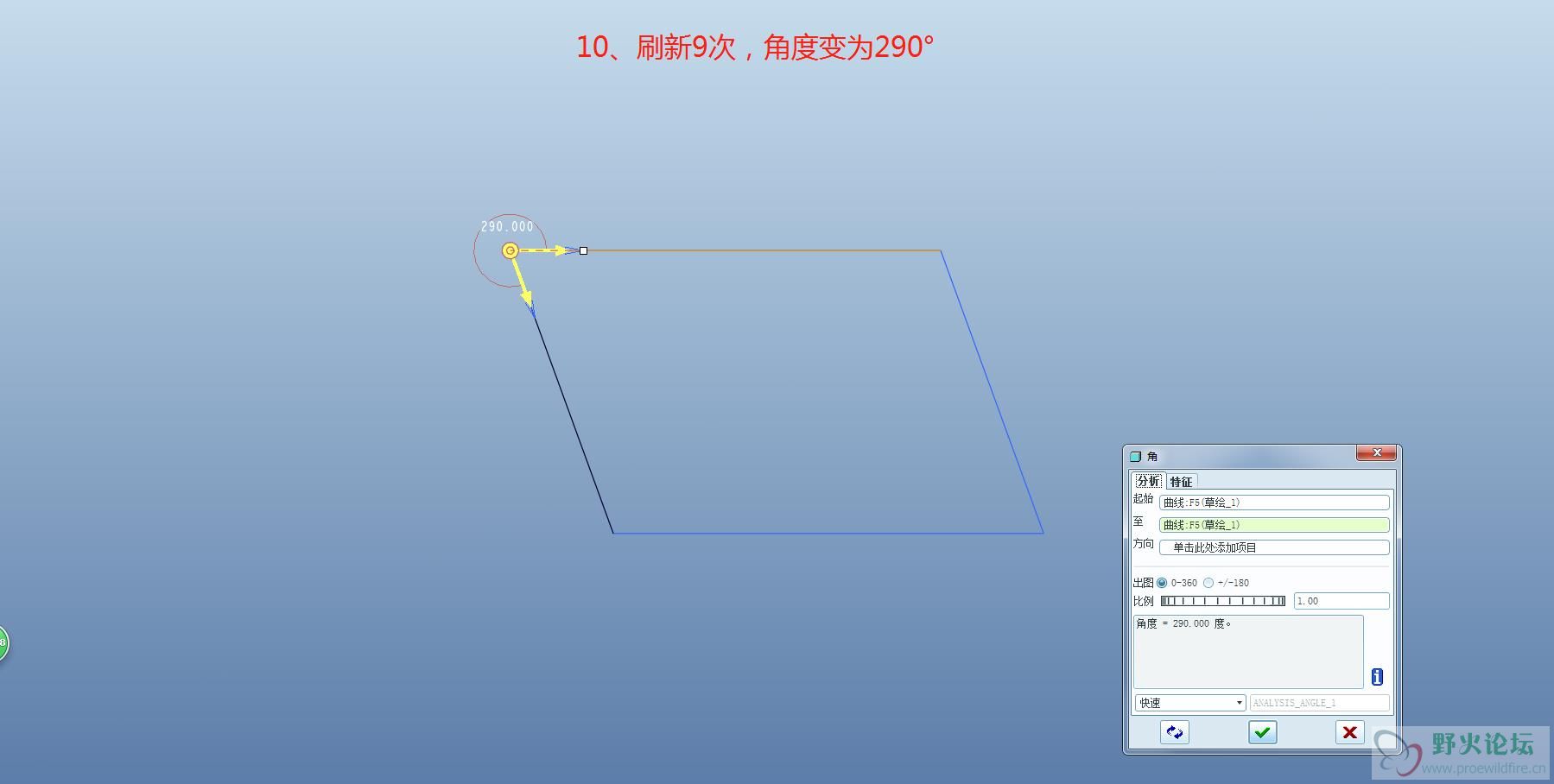

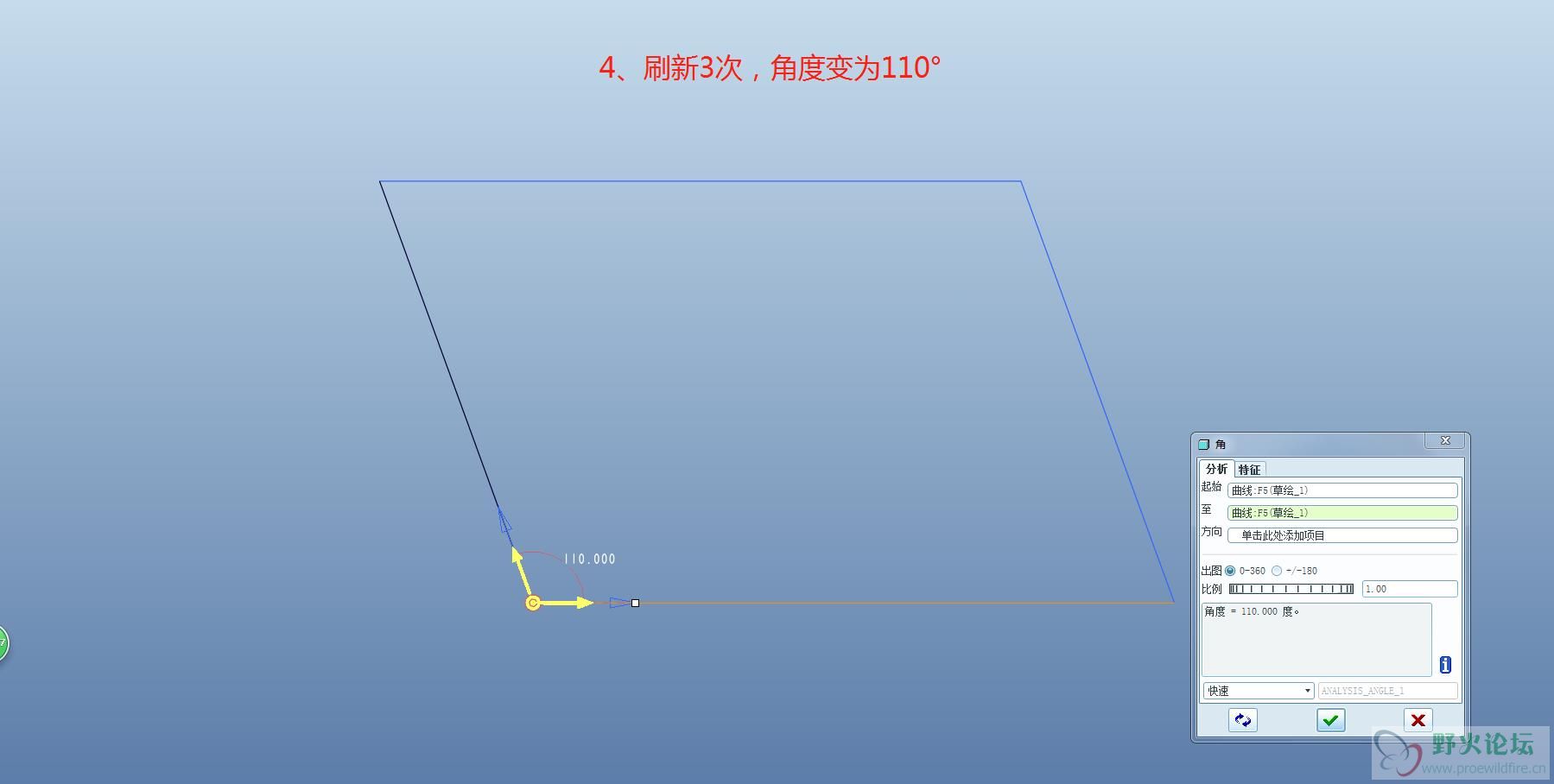

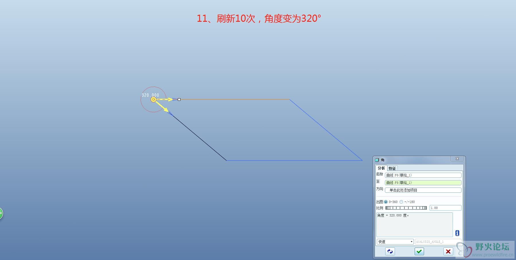

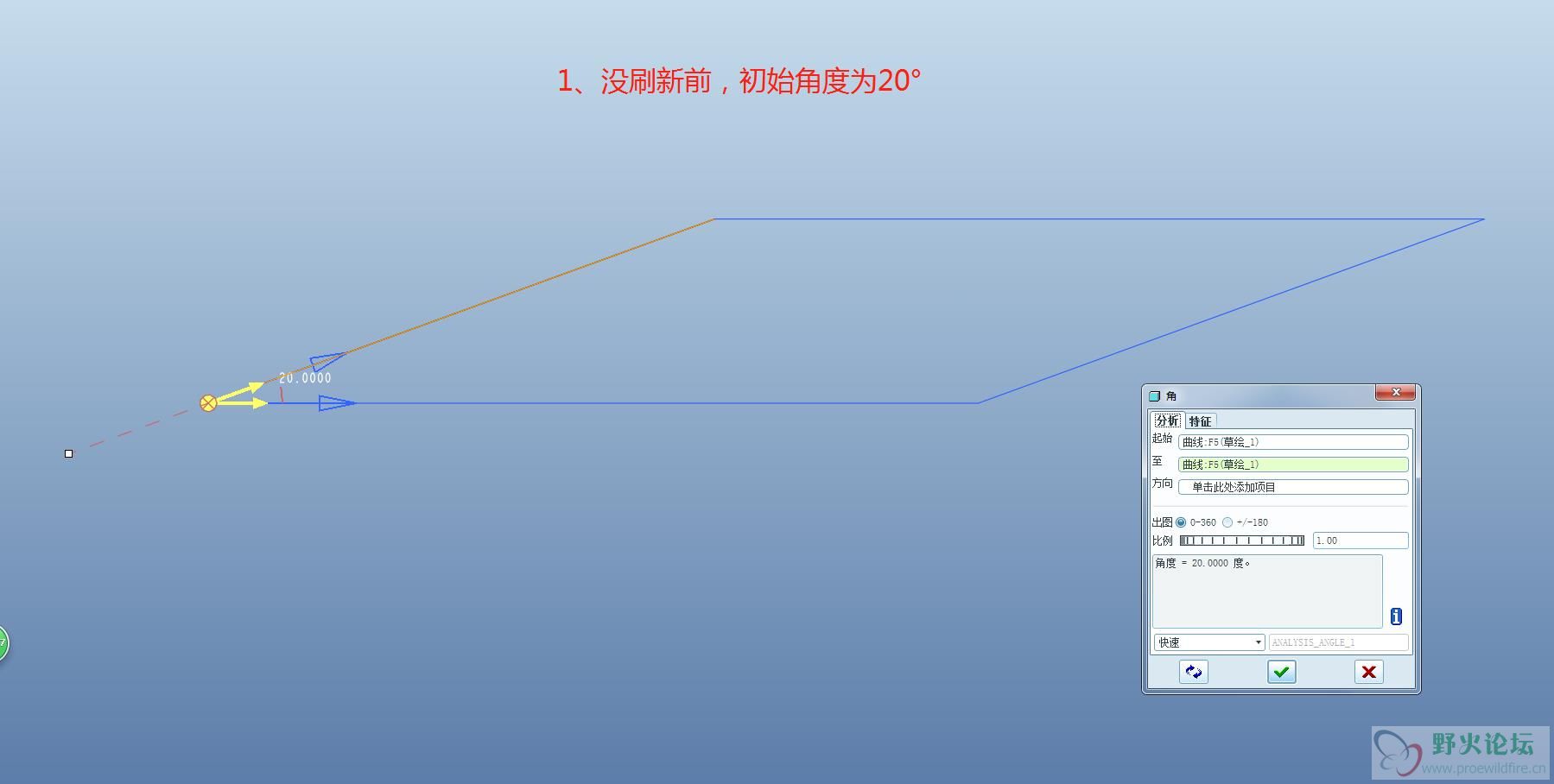

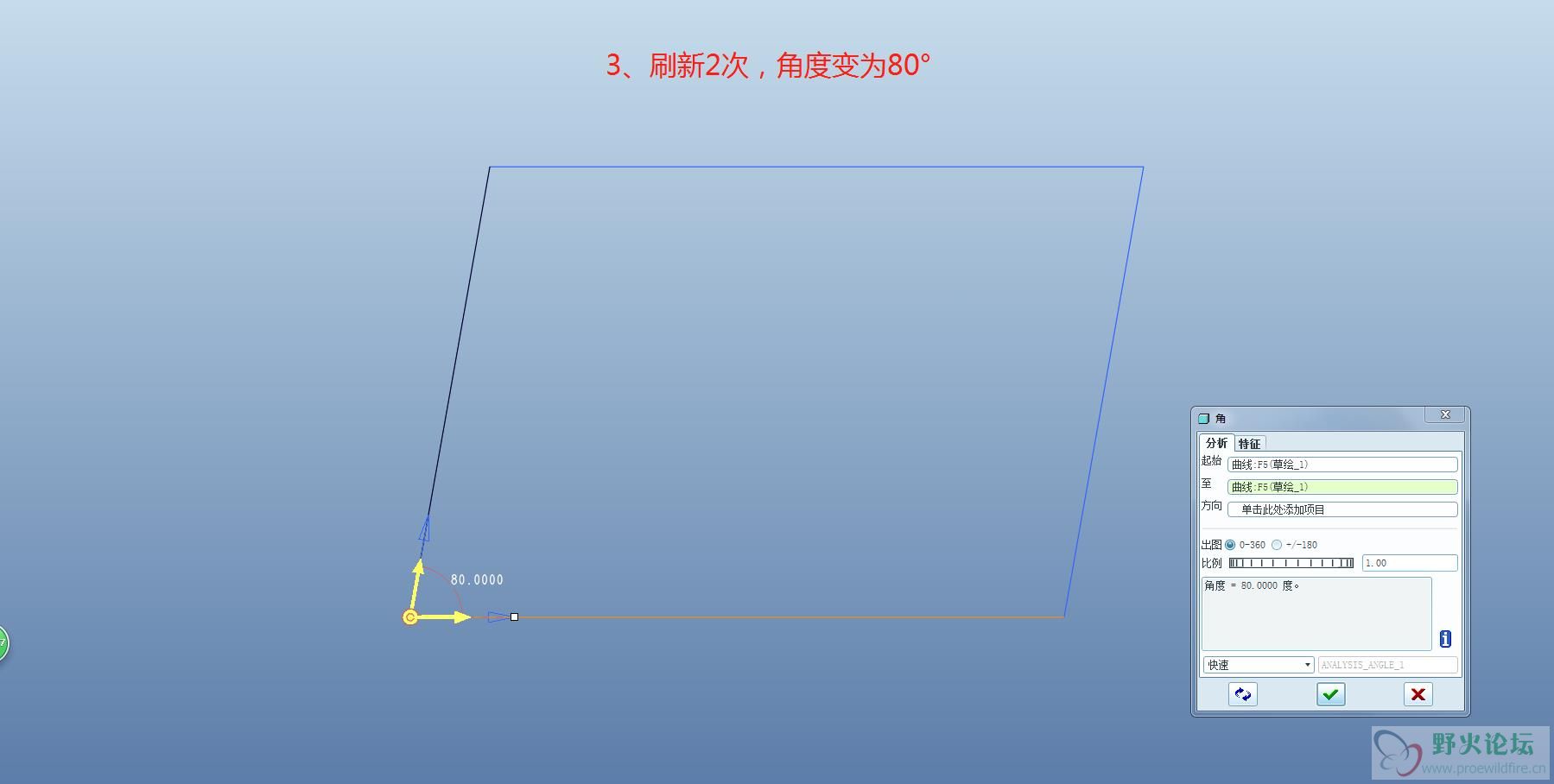

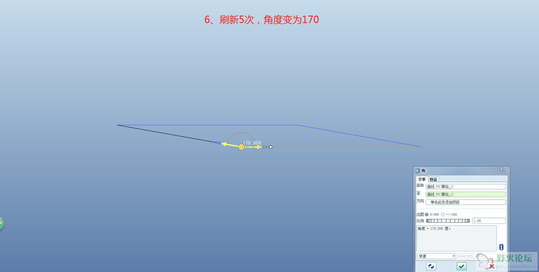

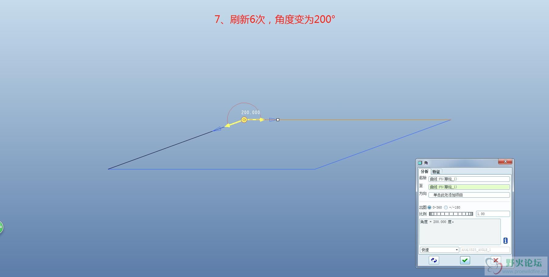

我有一个问题,对于关系式:
X=X+5
if X>=360
X=0
endif
sd3=X
如图所示,这个式子当中。写的是每刷新一次sd3的角度就加5,但是我自己操作的时候,每刷新一次角度就加30度。不知道是为啥。还请懂这方面的前辈指点一下。

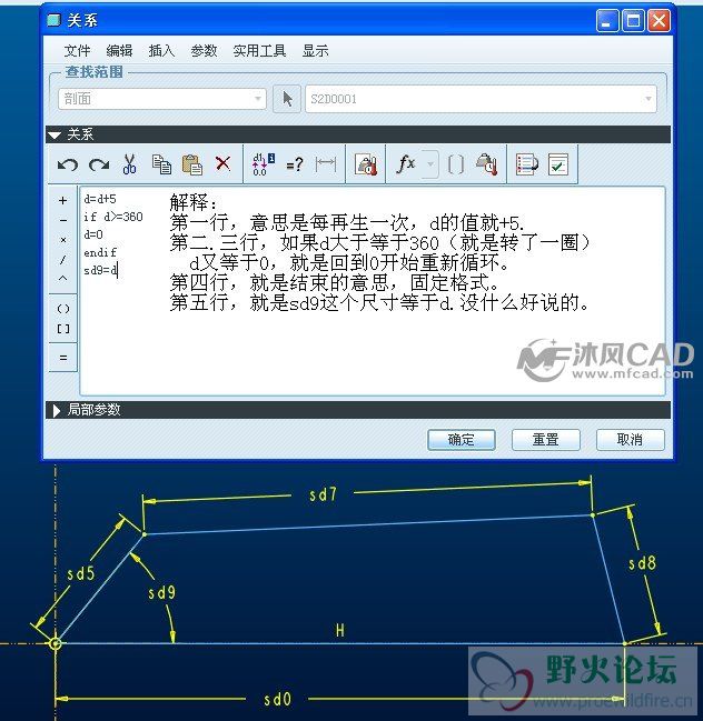

这是我在网上看的原帖配图

发表于 2018-12-20 16:22 | 显示全部楼层
方程式的第一行有错:应该写成X=X+5,而不是sd3=X+5.

 楼主| 发表于 2018-12-20 16:48 | 显示全部楼层
哦哦,刚刚上传的时候忘记改了。现在已经修改。您再帮忙分析一下这是为什么呢?效果都是一样的每次加30度

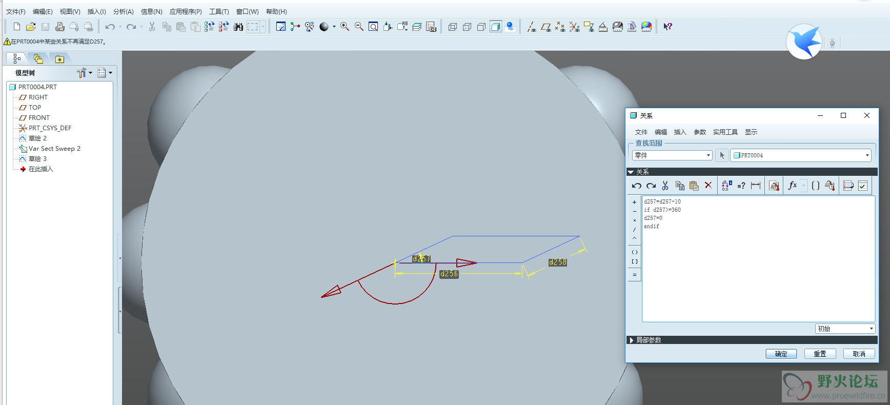

发表于 2018-12-20 16:53 | 显示全部楼层
我的是 d256 ,不是草绘里面的尺寸参数,见6楼
看图解答
看图解答

 楼主| 发表于 2018-12-20 17:04 | 显示全部楼层
597339770 发表于 2018-12-20 16:53
你第一语句是 X=X+5  最后返回是 sd3=X  你让它执行哪一条,
你说的这句没啥问题啊,让sd3=X 如果把这句话删除的话这个图里面的X是什么?X没有指定角度是哪个啊。

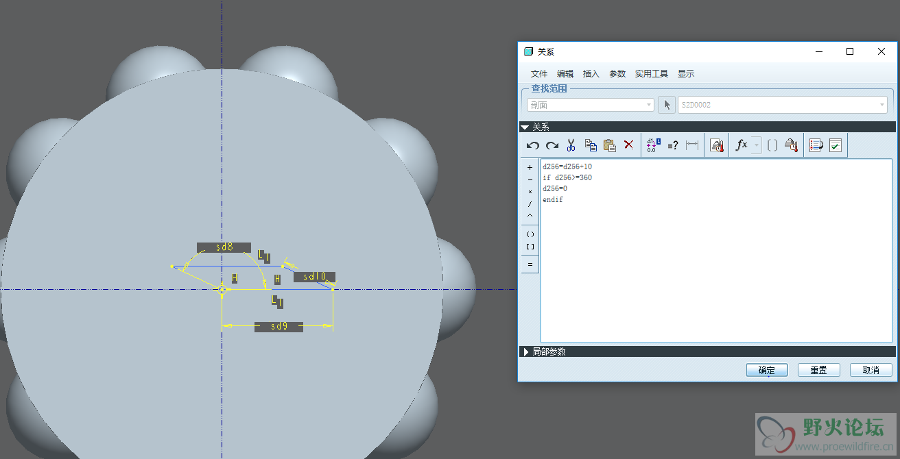

发表于 2018-12-20 17:07 | 显示全部楼层
看第六楼  我说怎么尺寸对不上  找到原因了。
不要在草绘里面参加这个关系 式
不要在草绘里面参加这个关系 式

发表于 2018-12-20 17:09 | 显示全部楼层
先给X赋一个初值,直接写X=sd3,然后就可以了。

发表于 2018-12-20 17:17 | 显示全部楼层
你这个关系式是不是增加在 草绘界面下的
我个人一个猜测  而更新   不在草绘界面下进行的,有可能是外面更新一次草绘界面下更新了几次,也可能是随机的
115
151
 楼主| 发表于 2018-12-20 17:21 | 显示全部楼层
597339770 发表于 2018-12-20 17:17
你这个关系式是不是增加在 草绘界面下的
哦哦,你说这个我明白了。但是我看网页上的那个教程是这样写的。试了试怎么也做不出来。请问在草绘里面写这个关系式和在零件界面写有啥区别呢?
115
151
 楼主| 发表于 2018-12-20 17:23 | 显示全部楼层
我看了,您这个确实是实现了预期的想法。多谢!我再研究下
