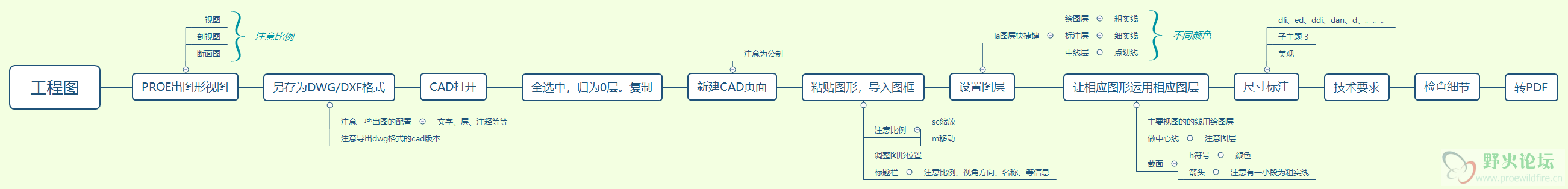

[原创] 工程图顺序
发表于 2018-11-30 13:20 | 显示全部楼层 |阅读模式
工程图
工程图
工程图

此流程非常详细,但在CAD再整理线框标注尺寸,如果模型需要修改时则要重更改,操作会比较麻烦,何不直接在proe中做出来更方便。
不过不同行业做法都有不同,直接proe出图不如cad出图方便多变。

你多研究下那个preo工程图的。dlt文件,用习惯了就很顺手了

我还以为最后要用CAD干什么的,结果转pdf。我也是醉了。直接Creo转pdf多省事。只能说明你不会用Creo工程图模块而已。没关系我有最强的模板提供给你,但是剩下的还得你自己去学习。至少不用在配置上浪费时间。下面提供一张Creo转的pdf。真真正正的纯Creo出的工程图,效率绝对比你转CAD改要快得多 10c1752.pdf (423.26 KB, 下载次数: 155)

CAD现在都是用来看图和做丝印了。工程图都是proe做的,很方便

如果单从结果来看还不如直接保存PDF或者安装PDF虚拟打印机,6楼正解

这个确实,你说的很有道理。现在已经有很多公司采用proe出工程图了,我自己对这方面也有些了解。但我现在这里讲的是对于最后要用cad出的一些步骤。毕竟现在也还有不少公司会同时借助cad和proe一起出工程图的
