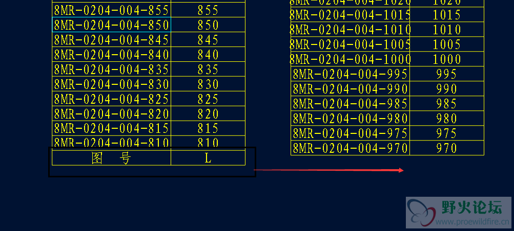

在表命令“编页”选项中加入页脚时,总是显示“不能在 2D 重复区域中增加页眉/页脚”

大胆猜测一下,可能点击的顺序有问题。
一定要注意提示栏的提示信息,当下该做什麽,会有提示信息的。

发表于 2021-7-5 15:31 | 显示全部楼层
楼主,这个问题解决了吗??我现在也遇到这个问题,求教!!

发表于 2021-7-14 20:38 | 显示全部楼层
我也遇到这个问题,楼主解决了吗?

刚回复完就研究出来了:
点加标题--选中表--点页脚--点标题栏--再点一次标题栏
这样就可以了,软件提示“请选择第一行”“请选择第二行”有点误导性,不是选第一行,而是选两次标题栏
