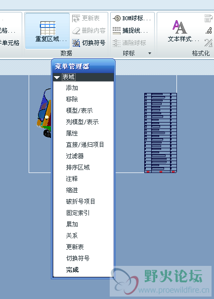

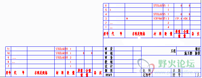

鼠标点住表栏, 再点重复表格激活编页选项,点编页,设置延拓,点你要截取明细表的位置,点增加段,在要放明细表的位置点个对角的范围,出现第二段明细表后,点增加标题,选取要增加的最下面那以行明细,点页脚,再用鼠标点两下明细表头,就可以了。

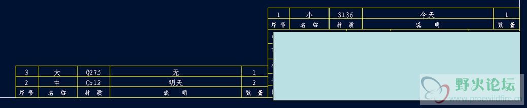

为什么我加标题的时候点 标题行两次没反应????????????

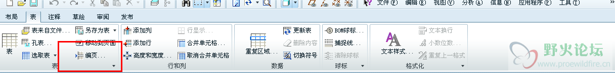

我的 没有编页  啊

发表于 2011-11-21 15:19 | 显示全部楼层
proe 5.0 的 编页 在这里

发表于 2011-11-21 16:48 | 显示全部楼层
正在学习这个东西,可是按你的操作那个标题我为什么加不上去呢,问题出在哪是标题行做的有问题还是?请指点。
