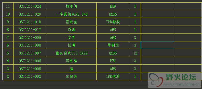

这里设置延拓以后的分页是下面这样的
上图没有序号这些了  想在这分页里面加上序号这一行
百度出来说在编页里面有加标题   不知道怎么操作(人太笨,跟着提示也操作不来)

添加标题——页脚——选延拓后的表——分别点击标题中的序号和备注。

选择添加标题后,会提示选择一个重复区域,意思是要在哪个区域添加标题,选择相应的区域。
页脚/页眉,标题的位置在上面还是下面,
提示选择一行定义头标/足标时,这时选择你的标题内容(相应的区域)。
已经提示不能在一个重复区域中, 要先将太长的明细表分成两列,为没有标题的区域添加标题。

谢谢,知道问题出在哪了,提示选择第一行,不是选择拆分后的第二段的第一行。是原标题首列和最后一列
