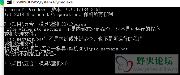

各位高手指导下是怎么回事,我输入purge命令,出现截图现象,

purge 命令 找不到系统路径怎么解决
http://www.proewildfire.cn/thread-71806-1-1.html

发表于 2018-11-19 15:38 | 显示全部楼层
试试看是不是这个原因,再不行就论坛搜索相关帖子

 楼主| 发表于 2018-11-19 16:20 | 显示全部楼层
还是不行哦,我把工作目录设置到F盘其他项目就可以,比如F盘三合一就可以,就这个F盘五合一模具/整机3D/1不行
 楼主| 发表于 2018-11-19 16:24 | 显示全部楼层
设置到其他的项目就可以,不知道怎么回事

发表于 2018-11-19 21:01 | 显示全部楼层
看我这个贴子,试试看能不能解决你的问题。
http://www.proewildfire.cn/thread-146127-1-1.html
