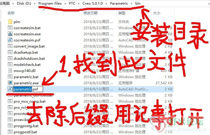

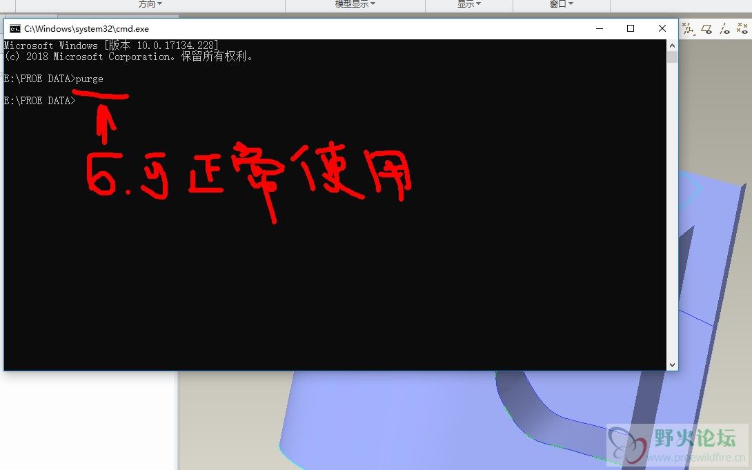

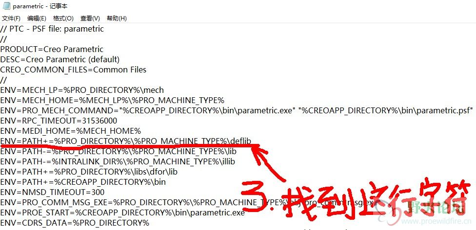

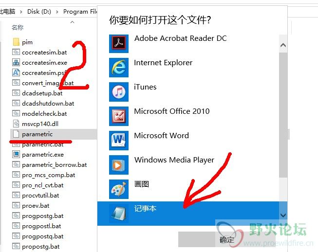

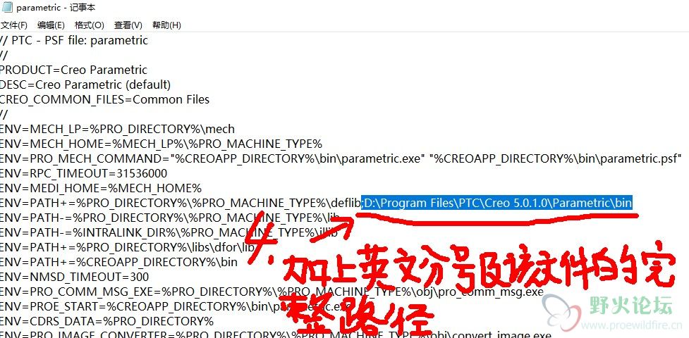

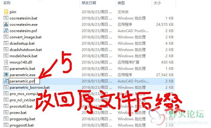

creo升级5.0后,发现purge命令不可用了,遂在网上找解决办法。
首先看找到的是修改环境变量的方法,按方法操作后发现没用,果断放弃。
继续搜索了不少网面,再到这个方法。使用后实测可用,论坛中也有讲到此办法。
此方法操作如下:
