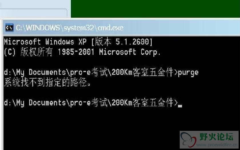

使用 purge命令时,出现 找不到系统路径,我应经设置了“工作目录”,帮忙找个解决办法!

估计你的目录中含有中文字有关

发表于 2011-5-27 21:22 | 显示全部楼层
你的环境变量有问题,在你贴图的光标点处输入:
path=%path%; "D:\Ptc\proeWildfire 4.0\bin"
上面的proe路径换成你自己的,然后再输入 purge 就可以了

要还是不行,你可以吧bin目录下的purge批处理文件复制到你要的目录,然后双击运行,效果也一样

现在 这个是可以用!谢谢!
