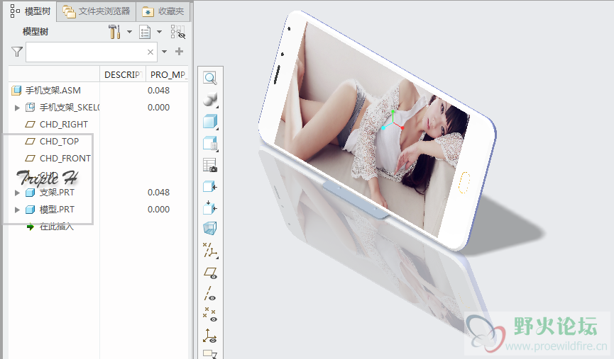

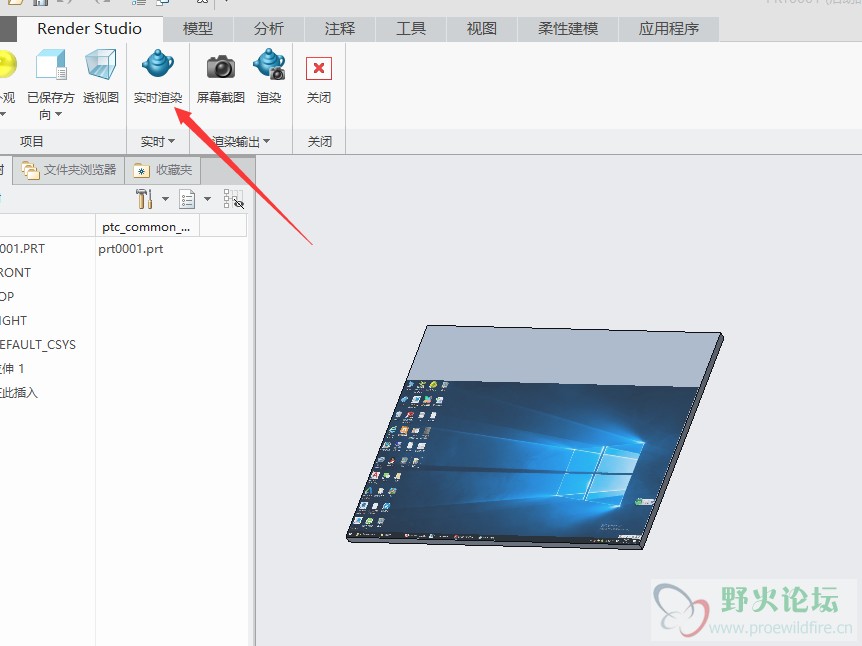

问题如图所示,怎么才能做出图3的贴图渲染效果,大神你们是怎么插入图片的

估计你的图片是:视图——模型显示——图像的方法贴上去的吧,渲染贴图要在材质选项卡里面贴

改配置文件,save_texture_with_model     yes
