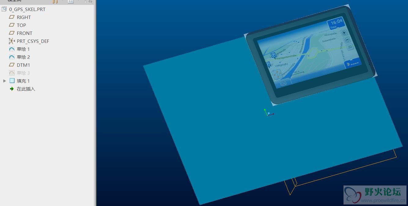

请高手帮忙看下,这个贴图怎么才能与曲面完美贴合,分毫不差,做练习遇到的问题,希望把遇到的问题一个一个的解决。

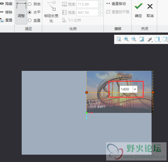

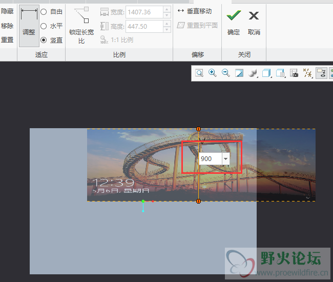

这个平面贴图超级简单的,三步搞定
1.把图片长度改为与面板长度一致
2.把图片宽度改为与面板宽度一致
3.移动图片,使图片中心与面板中心对正即可
4,更改透明度,最终效果
