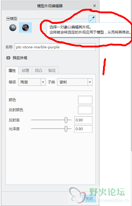

模型外观编辑器
按下图步骤来就有重复贴图选项了,后面你应该就会了

你的是什么版本?我的creo4.0调不出这个界面啊,哦,找到了,谢谢

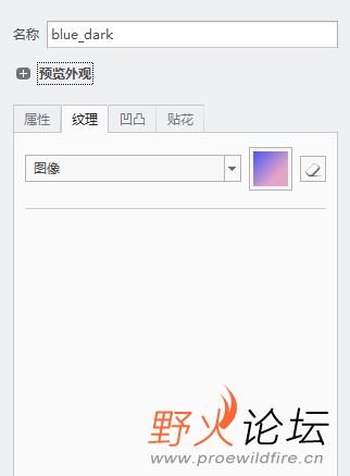

发表于 2019-7-9 15:17 | 显示全部楼层
sprnfys 发表于 2017-3-3 16:32
模型外观编辑器
4楼的,只要将第三幅图中的,红色圈圈内“重复纹理”盖住的部分,将“参数”调整为“方框”即可解决

以前野火有调节选项    creo5.0只能贴的啥就是啥
50
发表于 2024-2-26 09:33 | 显示全部楼层
刚刚乱点发现右键有个预览纹理  然后就可以调节了
