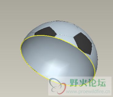

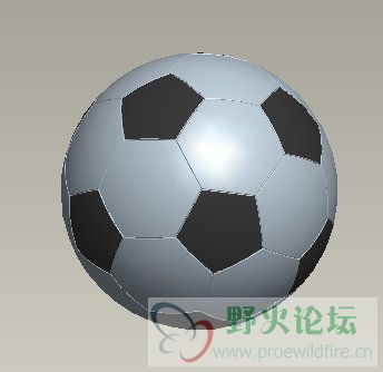

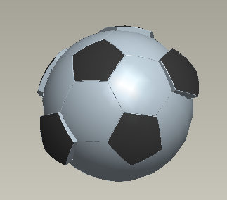

足球曲面建模如下图所示,但是只要更改足球的外形尺寸,就会出错,请各位大神指导下,如何解决这个问题,谢谢(软件版本野火5.0)

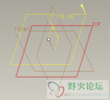

看图片有的面贴合,有的不贴合,应该是旋转中心或者阵列的中心改变了。打个比方,原来半径100,中心轴输入的50,现在改成150了,原来的50就不对了,像这样的最好不要输入数字,而是利用约束关系
