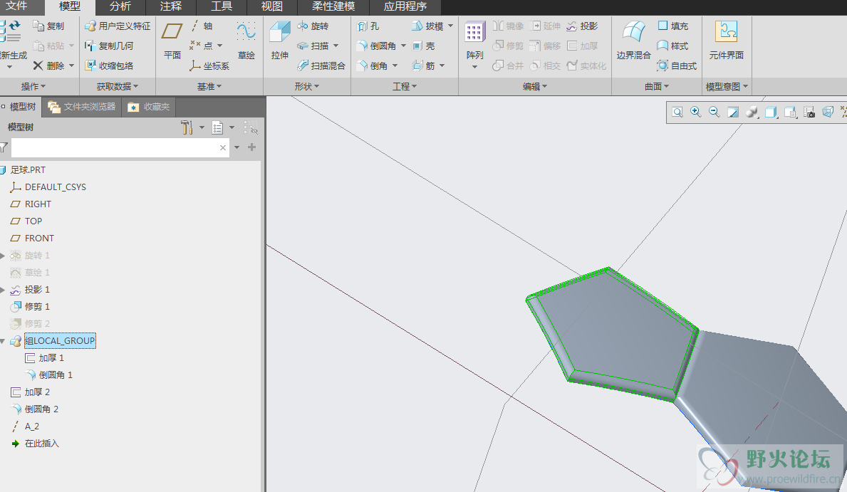

想把五边形绕着六边形阵列一圈
44
 楼主| 发表于 2018-6-4 19:48 | 显示全部楼层
阵列是点亮了,可是点了没反应
235
334
发表于 2018-6-5 10:52 | 显示全部楼层
父特征没选
340
408
发表于 2018-6-5 11:14 | 显示全部楼层
几何阵列或轴阵列试试
