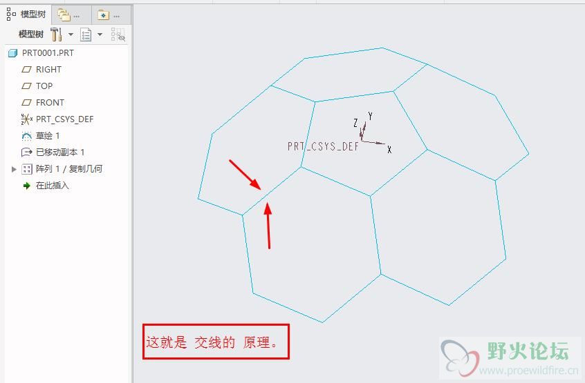

请问一下为什么画足球要这两个面旋转相交得到另一条线!是有什么规律吗?

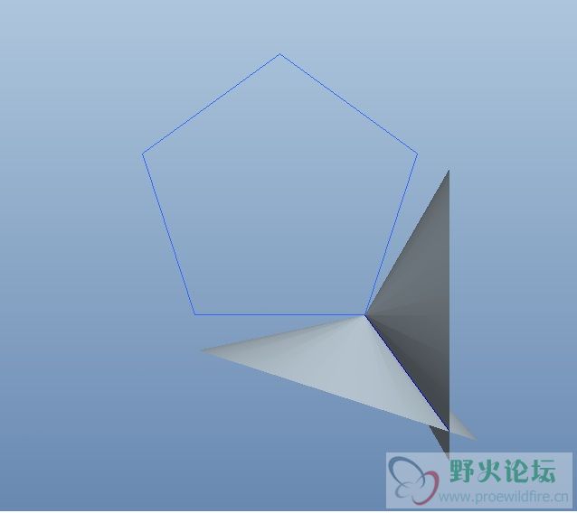

发表于 2017-7-15 17:15 | 显示全部楼层
为了在空间上得到与两边都成72°直线

发表于 2017-7-15 17:22 | 显示全部楼层
creo4.0版本。线框建模。。。仅供参考。。。

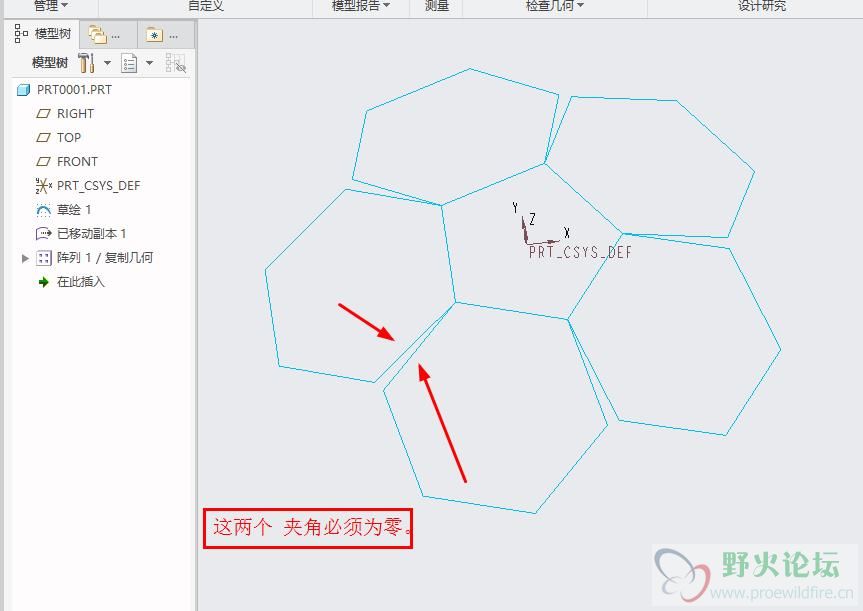

 楼主| 发表于 2017-7-15 17:33 | 显示全部楼层
请问为什么是旋转两个120度的面
714399879 发表于 2017-7-15 17:15
为了在空间上得到与两边都成72°直线
为什么是旋转两个120°的面

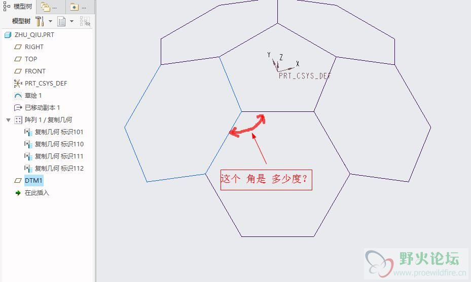

发表于 2017-7-15 17:35 | 显示全部楼层
gaxchou 发表于 2017-7-15 17:33
请问为什么是旋转两个120度的面
正六边形的 内角是多少度?
