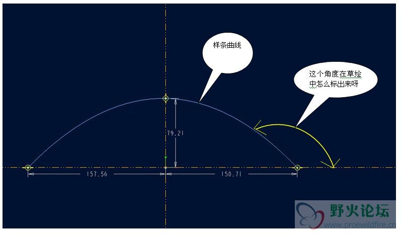

各位下午好!
   请问如何在草绘中给样条曲线标注角度,详见下图.谢谢各位!

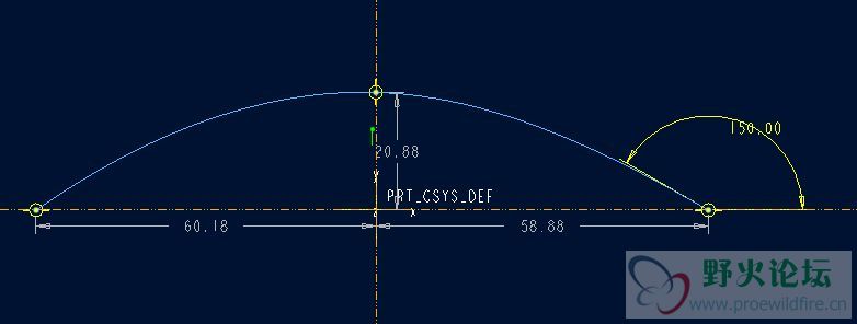

发表于 2009-3-24 16:11 | 显示全部楼层
先点样条线,再点交点,再点基准线。
最后在中间用中键确定.
参与人数 2威望 +2 收起 理由
31358302 + 1 热心助人

 楼主| 发表于 2009-3-24 16:24 | 显示全部楼层
版主好,搞定了,太谢谢版主了。

请教一下,怎么样标注360度的角度啊?????

发表于 2009-3-25 09:12 | 显示全部楼层
回复 7# zjyymlj 的帖子
标注什么360度啊,可以直接设置约束,相切或垂直
