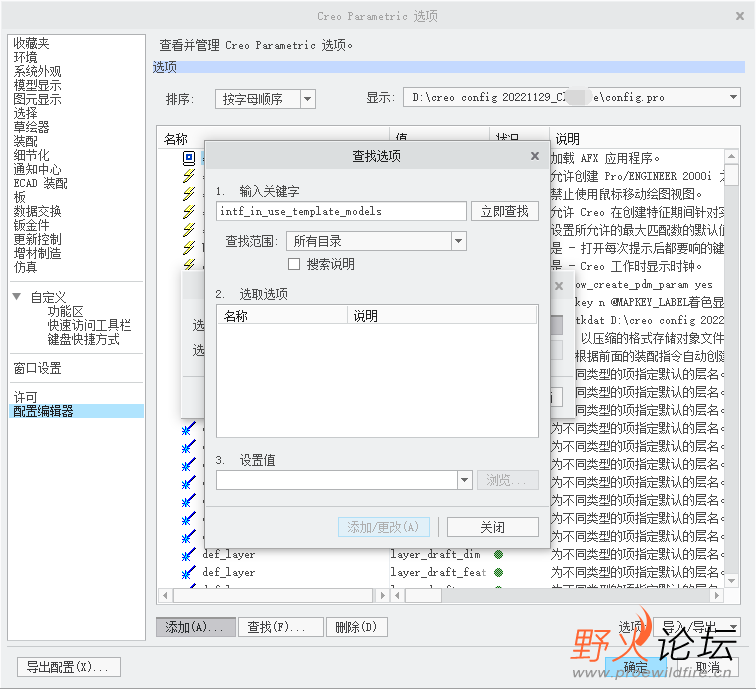

[求助] 怎么设置config,打开STP自动勾选模板?

发表于 2022-12-8 10:59 | 显示全部楼层
我是CREO 7.0,在软件的配置编辑器里面找不到“intf_in_use_template_models”,在config.pro里面添加后,可以默认勾选模板,能够正常使用
146
212
发表于 2023-1-5 17:06 | 显示全部楼层
数据交换里添加一个导入的配置文件就可以
