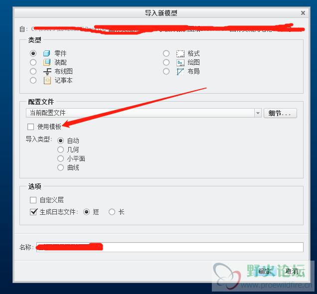

发表于 2018-8-13 22:28 | 显示全部楼层 |阅读模式
打开stp文件是自动勾选模板,怎么设置config???

发表于 2018-8-16 10:04 | 显示全部楼层
我是这样操作的,新建零件,指定模板,然后把STP文件拖到零件里。

发表于 2018-9-9 01:10 | 显示全部楼层
試試看設定
intf_in_use_template_models yes

发表于 2022-1-18 15:45 | 显示全部楼层
wuwubaibai 发表于 2018-9-9 01:10
試試看設定
4楼正解,默认勾选“使用模板”了

发表于 2022-1-28 12:00 | 显示全部楼层
4楼的方法很好!一下搞定了

发表于 2022-7-4 07:22 | 显示全部楼层
我怎么没搞定
