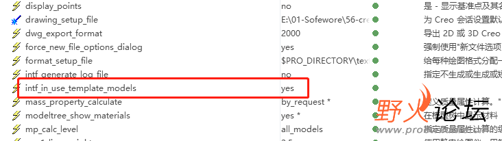

[求助] 怎么设置config,打开STP自动勾选模板?
我的是creo9.0
“配置编辑器”里直接查找这个命令是没有的,但把这个命令添加到config文本里能用

在config里面添加这句话了,还是不行啊。

看一下配置编辑器这个命令出来了吗

配置编辑器没有找到

是不是配置编辑器的config不是你改的config

你截个图看看,我这好像没有。

我添加到文本里了,但是编辑器里找不到。

wuwubaibai 发表于 2018-9-9 01:10
試試看設定
intf_in_use_template_models yes
强,搞定了
