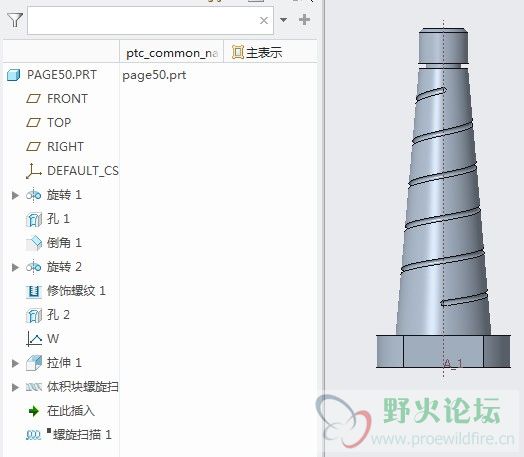

大家看看还有哪些需要修改的,主要还是想看看螺旋首尾的地方怎么处理

发表于 2018-7-18 20:53 | 显示全部楼层
你只要起到什么功能的哦?

发表于 2018-7-19 08:29 | 显示全部楼层
不知干吗,是金属件的,感觉螺旋是装饰用,就不要了,喷砂氧化等装饰下也行,要不滚花也行。
塑胶件的话,螺距搞小点,边缘倒下圆角或许更好

 楼主| 发表于 2018-7-19 13:25 | 显示全部楼层
哭泣的雨滴 发表于 2018-7-18 20:53
你只要起到什么功能的哦?
这个是练习题,那个螺旋的首尾,不知道要怎么做才更好

发表于 2018-7-19 16:22 | 显示全部楼层
螺旋扫描收尾问题
http://www.proewildfire.cn/thread-111660-1-1.html
(出处: 野火论坛)
请参考!

发表于 2018-7-19 16:59 | 显示全部楼层
一个比较偷懒的方法
用CREO5.0的体积块螺旋扫描,自带收尾

 楼主| 发表于 2018-7-22 14:56 | 显示全部楼层
dongbinyue 发表于 2018-7-19 16:59
一个比较偷懒的方法
不知道是不是我弄不来,我用体积块扫描做不出图示的效果
