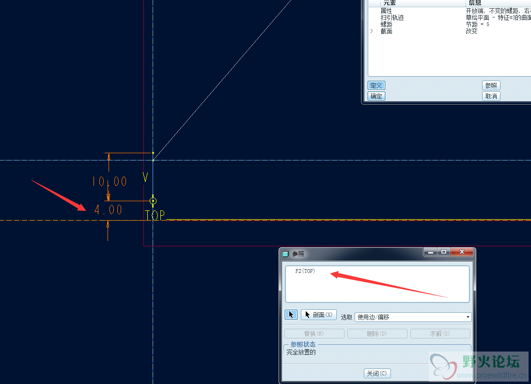

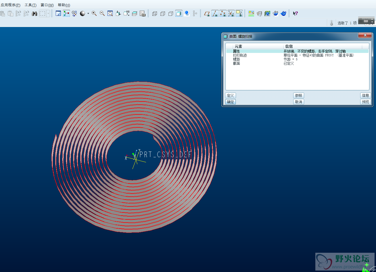

如图,这种螺旋线是怎么绘制出来的?

发表于 2018-6-22 08:20 | 显示全部楼层
普通螺旋扫,以图片为例,截面参考选TOP面,然后截面再与TOP面约束。这样螺旋线就始终被约束在TOP面了
普通螺旋扫描也可达到这种效果
普通螺旋扫描也可达到这种效果
以图片为例,参考选基准面,截面约束基准面
