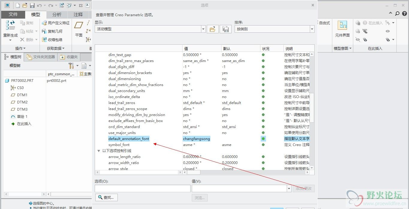

发表于 2018-8-18 23:33 | 显示全部楼层
yuanbin20 发表于 2018-7-14 10:52
首先将windows系统字体文件夹里的黑体字复制到野火版的字体文件夹
大哥,我同样按你的方法操作,也不行,我的版本是4.0,而且你的图片上是明显的工程图,
而我们的需求都是零件的草绘,text_height_factor 这个可以改草绘尺寸标注的大小,但是改不了字体
2272
341
3197
发表于 2018-8-19 00:02 | 显示全部楼层
而我们的需求都 ...
请仔细看看,我传上来的图片上显示的是模型属性而非工程图中的绘图属性
243
300

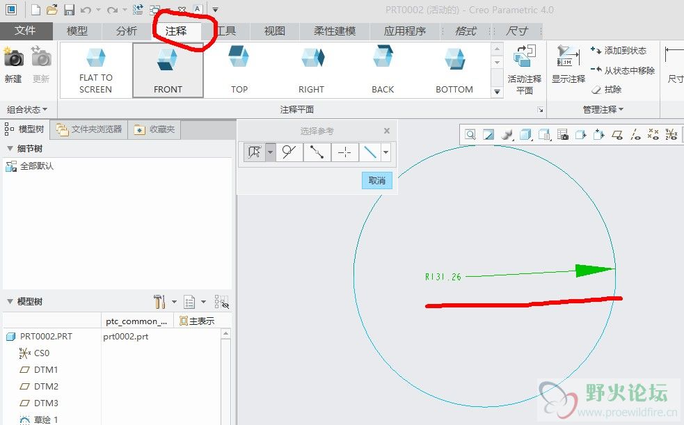

发表于 2018-8-19 21:16 | 显示全部楼层
你那个改的是2D注释
字体设置,长仿宋
字体设置,长仿宋
箭头6,2
箭头6,2
草绘中完全没有影响
草绘中完全没有影响
零件2d注释,跟随相应变化,如图中箭头以及字体
241
262
