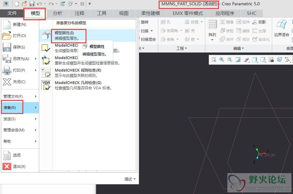

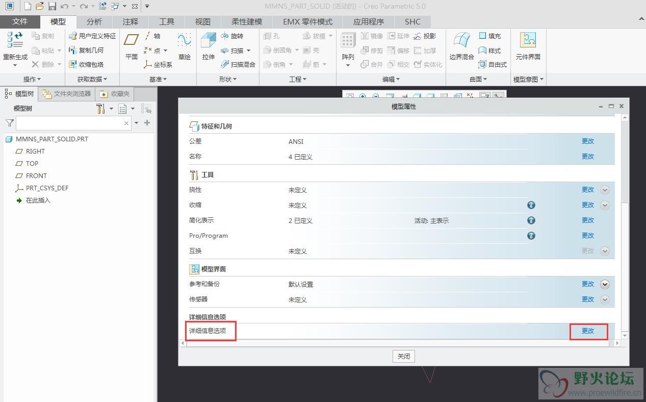

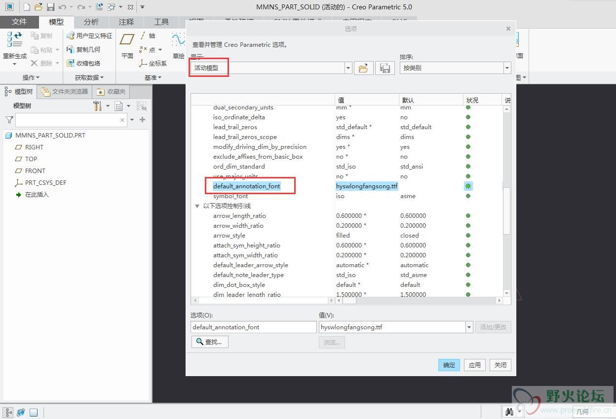

发表于 2018-7-16 13:57 | 显示全部楼层
弗兰克 发表于 2018-7-16 13:21
你说的是工程图吧 我这里也有C 3.0
你直接打开零件模板,再按下列图示更改,然后保存模板,以后就不用再更改了
模板文件路径 D:\PTC\Creo 5.0.0.0\Common Files\templates,
这个文件夹中放的全是模板,有零件模板,装配组件模板和绘图模板等
另外按单位分还有英制模板和公制模板,你只需改公制模板就行了
我们现在说的是公制零件模板,就是这个文件夹中的mmns_part_solid.prt

 楼主| 发表于 2018-7-22 14:03 | 显示全部楼层
模板文件路径 D:\PTC\Creo 5 ...
default_ann...........这个英文根本增加不了 好像错误的一样
