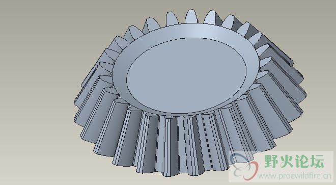

请问锥形齿轮的齿怎么画?

希望有用
conic_straight_gear.prt.rar

这个有个齿与主体的接缝问题很难处理,建议采用切除材料的方式建模!

先下载下来,其实有个问题,齿轮是倒扣的渐开线,这样怎样开模
