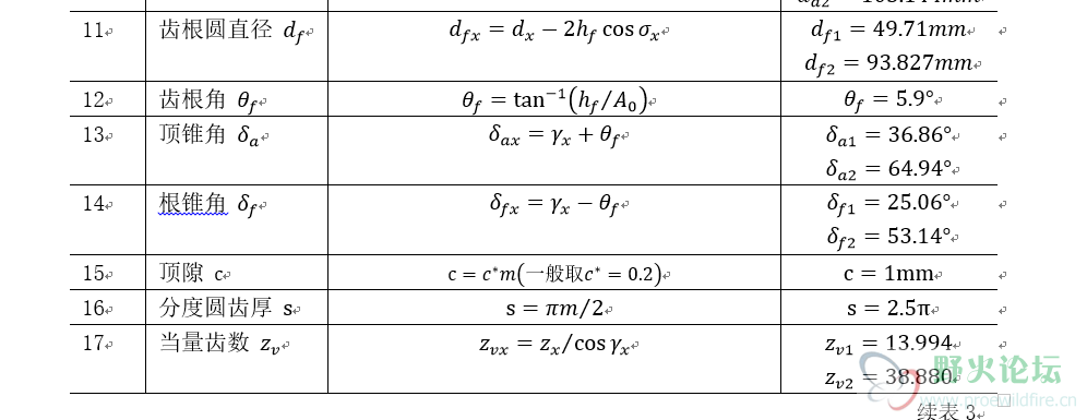

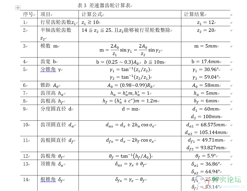

谢谢楼上的关怀。其实这是我的毕业设计作业,我的差速器齿轮参数已经计算完成,现在只是用这些参数进行零件的pro/e建模不会。差速器设计就是常见的那种对称式的汽车差速器。因为不会使用此软件,所以恳请各路大神帮忙。如有用,小弟会以酬劳,聊表谢意

发表于 2017-5-4 20:52 | 显示全部楼层
你要把参数贴出来呀

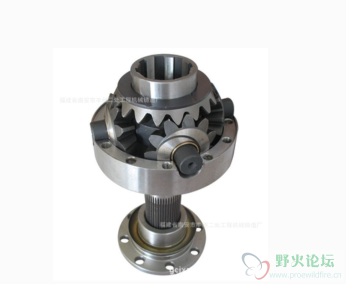

尾标是1的为行行星齿轮,2是半轴齿轮,实物图也已经上传
 楼主| 发表于 2017-5-4 20:58 | 显示全部楼层
主要是两个齿轮不会画,难过:'(:'(

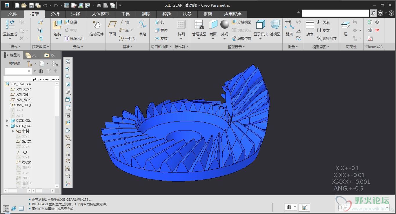

发表于 2017-5-4 21:46 | 显示全部楼层
齿轮如下,注意打开后零件要把在此插入拉到最后面。
斜齿锥齿轮传动.zip (373.11 KB, 下载次数: 12) 斜齿圆柱齿轮传动.zip (693.37 KB, 下载次数: 12)

 楼主| 发表于 2017-5-5 09:26 | 显示全部楼层
谢谢大哥回复,我的pro/e是5.0版本的,这个打不开,而且我毕业设计做的齿轮是直齿的齿轮。
