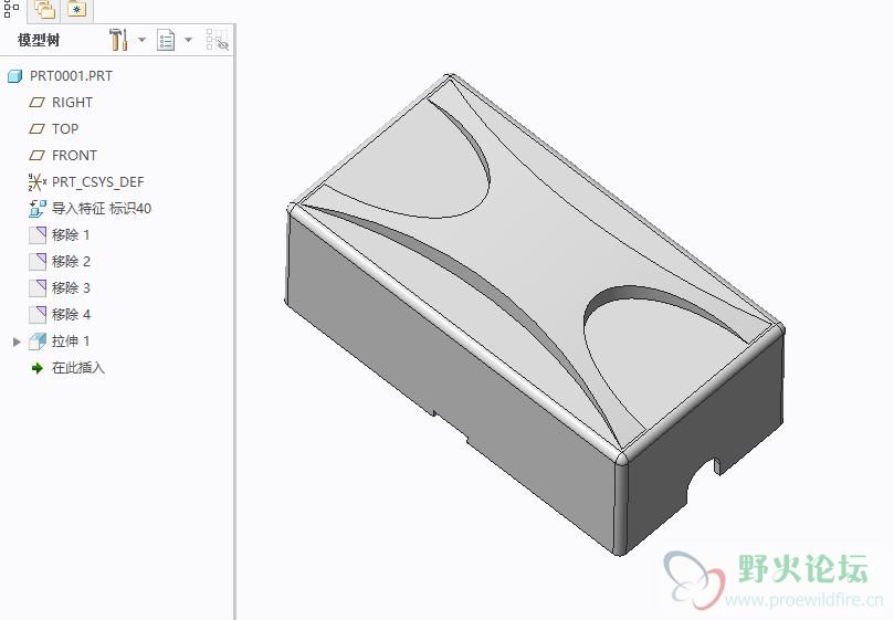

在那个方形的盒子上怎么作出圆盖上的效果

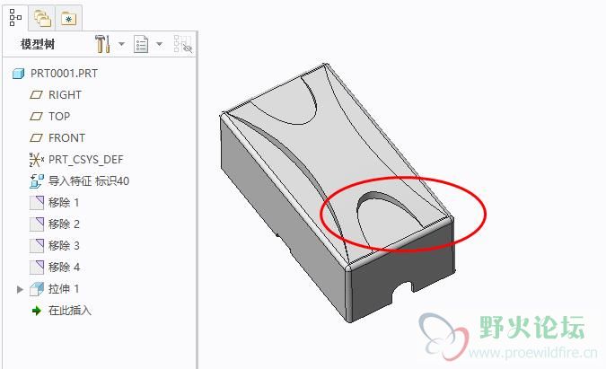

发表于 2016-12-7 20:20 | 显示全部楼层
不知道 是不是这样?

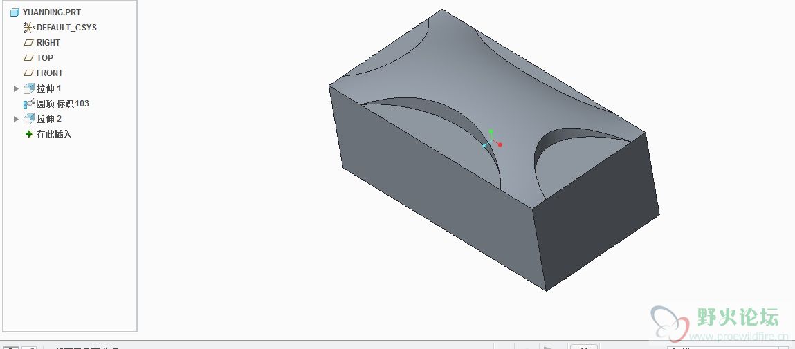

发表于 2016-12-7 20:29 | 显示全部楼层
或者是 这样?
prt0001_xg.prt.zip (77.02 KB, 下载次数: 17)   creo3.0版本  仅供参考。

 楼主| 发表于 2016-12-8 08:26 | 显示全部楼层
sdgdjgb 发表于 2016-12-7 20:29
creo3.0版本  仅供参考。
首先感谢你的解答,但我要的不是这种。可能是没表达清楚求助的问题吧,我要的是哪个图形横向纵向均匀变薄,就比如哪个圆形的我是先拉伸在用旋转去除去除材料,达到像个半球曲面类似的效果,可是在矩形上以为长短不均匀,无法做出那种效果。也不知道那种该怎么做

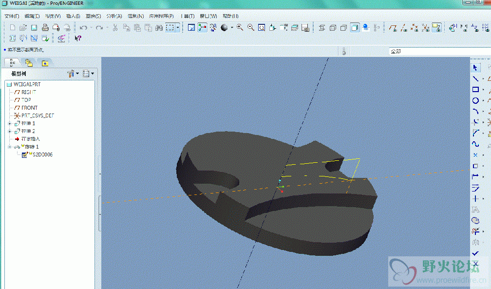

发表于 2016-12-8 09:29 | 显示全部楼层
建模原理是一样的吧...

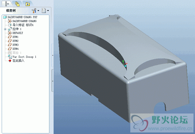

发表于 2016-12-8 09:41 | 显示全部楼层

 楼主| 发表于 2016-12-8 14:07 | 显示全部楼层
对,就是这种

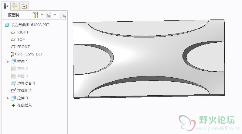

发表于 2016-12-8 21:07 | 显示全部楼层
这样需要重新构面。
