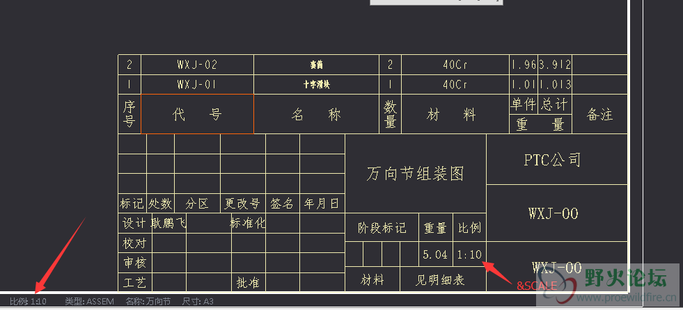

我在做标题栏模板时,已经在比例一栏输入了&SCALE,但生成工程图以后却发现标题栏中的比例值与投影视图的比例并不相等,反而是和图纸左下角的“比例”相等,请大神指点一下,该怎么设置才能使标题栏中的比例与投影视图的比例相等?

修改比例时,不要点属性修改投影主视图的比例。
要修改左下角的比例,这样投影视图比较就和左下角、标题栏的比例一致。

同意2楼说法。
要修改比例,也可双击标题栏内的比例然后修改、确认。
