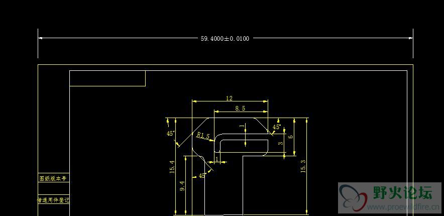

在工程图页面中,模型比例5:1,转成cad后模型比例1:1,但图框变成1:5。
变反了,实在搞不懂
creo3.0  才能打开
已经解决,,congfig中修改dxf_out_scale_views  更改为no即可

 楼主| 发表于 2016-9-29 11:43 | 显示全部楼层
有木有人???
这个是什么问题???

首先,这个图实在是没必要进CAD,直接Cre0出图就得了,或转pdf打印。不明白为什么要进CAD?
其次,就算自己一根筋非要进CAD 1:1,可以在creo中就设置1:1,这转来转去的也不嫌麻烦!
原图5:1,设置config转CAD1:1,也就是缩小了5倍,那些个注释、图框啥的也会跟着变。

 楼主| 发表于 2016-9-29 14:29 | 显示全部楼层
其次,就算自 ...
给其他人的。
之前没发现这个问题,转过之后。发现图框太迷你型了。但右找不到原因。
663
911
 楼主| 发表于 2016-9-29 14:36 | 显示全部楼层
你确定图框的的尺寸不是我这个?

 楼主| 发表于 2016-9-29 14:37 | 显示全部楼层
其次,就算自 ...
可否再详细点?

发表于 2016-9-29 15:04 | 显示全部楼层
图小了5倍,框小了5倍,字小了5倍。
5倍、5倍、5倍,重要的事情说三遍!

 楼主| 发表于 2016-9-29 15:23 | 显示全部楼层
open2008 发表于 2016-9-29 15:04
图小了5倍,框小了5倍,字小了5倍。
5倍、5倍、5倍,重要的事情说三遍!
是啊,有没有办法让它不变。
本来很简单,现在变的这么复杂

发表于 2016-9-29 18:24 | 显示全部楼层
方法一:在creo 中改比例1:1,换A5图框,再转CAD
方法二:现在的图1:1转CAD时,不带图框,图框进CAD后再弄
