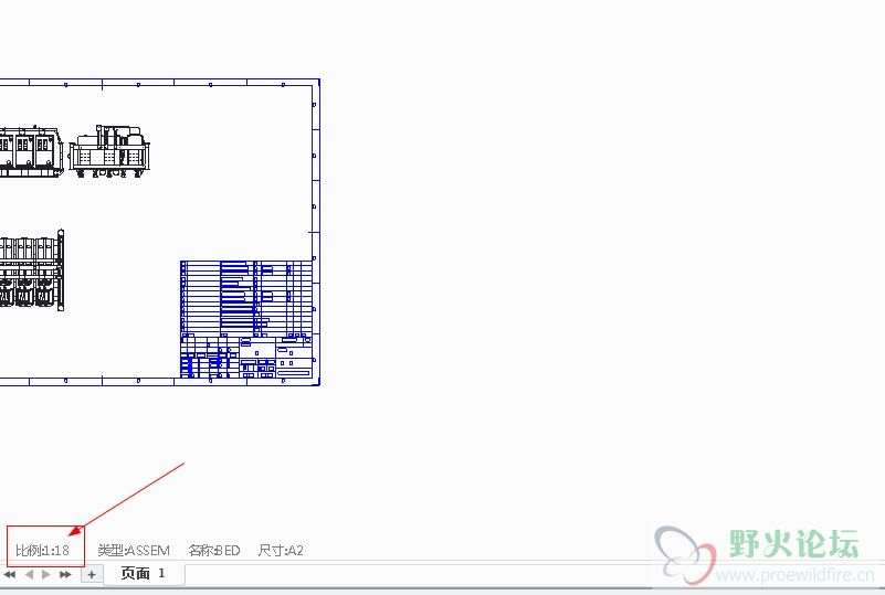

RT,我在工程图模板的标题栏填写的是“&scale”,而模板视图采用的是自动缩放模型以适应当前图框,结果是标题栏显示的比例与模型实际缩放比例不一致,有没有什么办法能做到令其一致呢?

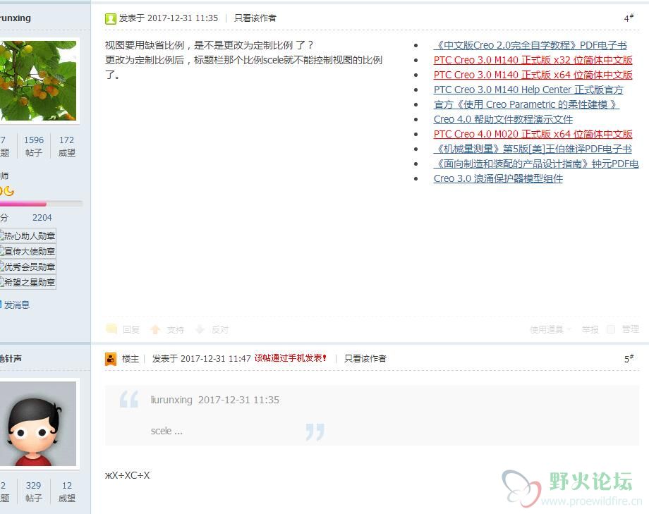

发表于 2017-12-31 11:35 | 显示全部楼层
视图要用缺省比例,是不是更改为定制比例 了?
更改为定制比例后,标题栏那个比例scele就不能控制视图的比例了。

 楼主| 发表于 2017-12-31 11:47 | 显示全部楼层
liurunxing  2017-12-31 11:35
scele ...
жΧ÷ΧС÷Χ

发表于 2018-1-2 08:33 | 显示全部楼层
改这个地方?

 楼主| 发表于 2018-1-2 19:31 | 显示全部楼层
这个办法是可以的,不过我是想知道是否能够做到无需改这里的数值,让标题栏的比例值跟自动缩放的模板视图比例值绑定在一起
