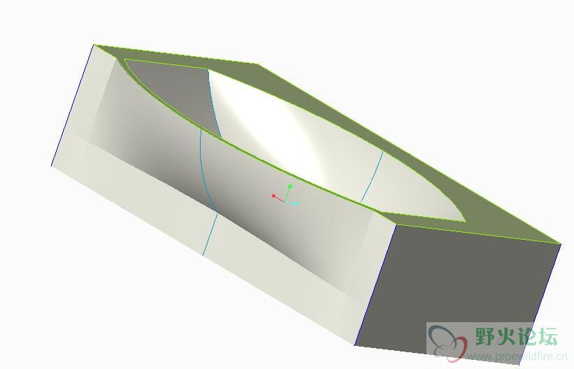

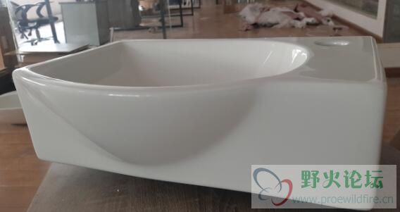

这种图二球面怎么做的,我用边界混合只能做出图一的样子
图一
图一
图二
图二
 楼主| 发表于 2017-8-21 10:09 | 显示全部楼层
小白求救啊

发表于 2017-8-21 10:31 | 显示全部楼层
球面不是用旋轉就行??為何要邊界混合??

发表于 2017-8-25 14:07 | 显示全部楼层
这个拉伸出实体,然后旋转切除中间球体部分然后倒角下不就行了吗?
