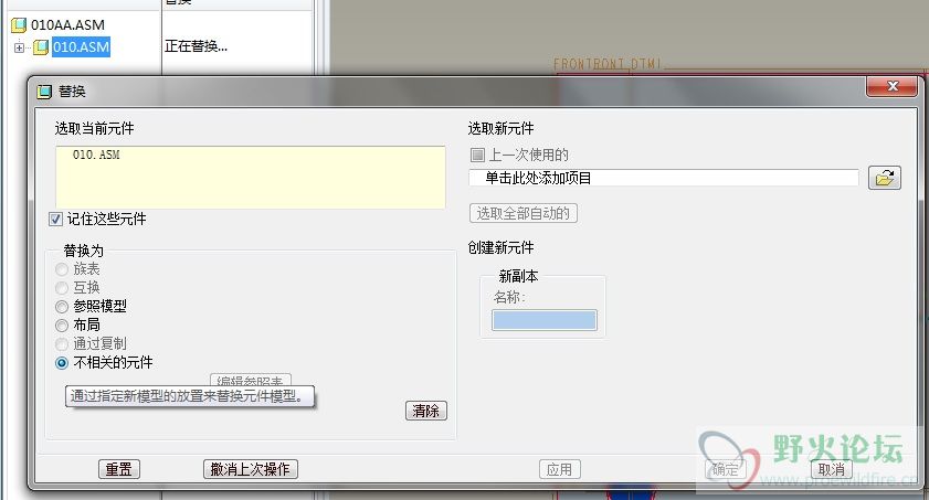

装配图中想要替换某个组件,我在编辑里面选择替换,为什么一直没办法应用?或者哪位大神有其他替换办法,求指导。

 楼主| 发表于 2018-6-5 11:26 | 显示全部楼层
liurunxing 发表于 2018-6-5 09:38
楼主何不贴个图上来?
对比了下我的窗口发现问题了,我没选不相关的元件,直接默认,所以应用不了。非常感谢指导

发表于 2018-6-5 17:30 | 显示全部楼层
当然,如果是族表零件,那样替换起来更简便。
发表于 2018-6-10 12:30 | 显示全部楼层
装配图中也可以在模型树上进行替换
