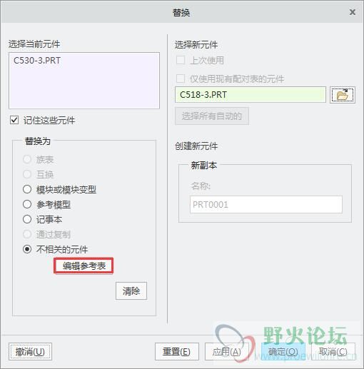

        抛个砖,希望有大神解疑。
        用的creo3.0,有些比较大的装配,替换其中一个零件后,其余相关联配合的零件都得一一重新更改装配吗?还是有更快一点的方法。这样一个一个搞很慢,不知道大家有没有更好的办法?特别有时候相似装配,另存之后换掉其中一个零件,就成另一个装配了,但是其他后面装配的零件要在设置装配很啰嗦。
        先行谢过...

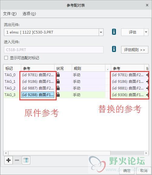

发表于 2017-3-28 14:49 | 显示全部楼层
替换零件后,你也要替换改零件的参考信息,如下图

发表于 2017-3-28 15:04 | 显示全部楼层
如果你利用骨架装配就不会存在这个问题。骨架装配是利用坐标系重合来装配的,不会涉及参考的曲面和特征、基准。

发表于 2017-3-28 20:38 | 显示全部楼层
在装配是尽量避免与其他零件关联。

 楼主| 发表于 2017-3-29 13:52 | 显示全部楼层
明白了,非常感谢...
刘磊雄 发表于 2017-3-28 15:04
如果你利用骨架装配就不会存在这个问题。骨架装配是利用坐标系重合来装配的,不会涉及参考的曲面和特征、基 ...
骨架装配还没涉及过咧,有空试试,谢谢了...
112
122
 楼主| 发表于 2017-3-29 13:53 | 显示全部楼层
futurism 发表于 2017-3-28 20:38
在装配是尽量避免与其他零件关联。
这个有点难度啊,总归是要关联到的...
3193
3619
发表于 2017-3-30 21:09 | 显示全部楼层
kaufyoung 发表于 2017-3-29 13:53
这个有点难度啊,总归是要关联到的...
是的,我现在改动时把文件夹另外保存一份,然后把更改的改完再重新命名,然后再合并在一起。
