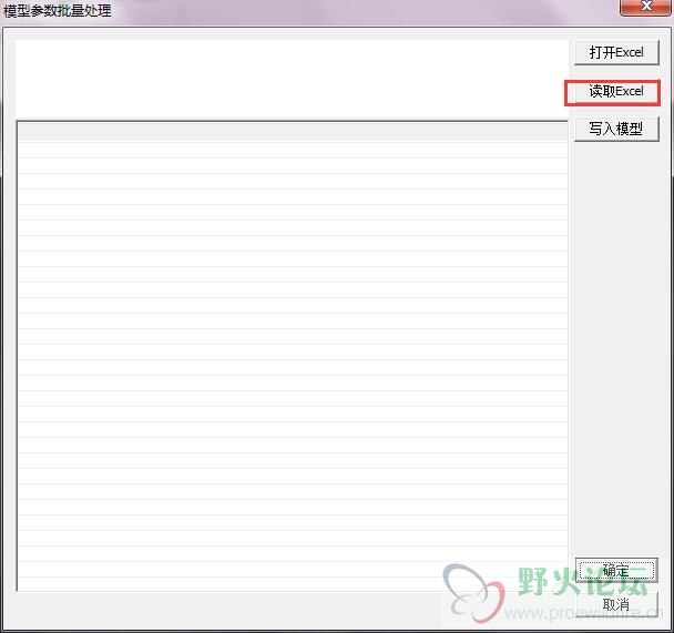

creo3.0工程图里面有类似word里面的查找和替换的功能么?因为工程图模板里的日期和一些名称比如板厚零件名称是固定的,每次导入模板后模板里面的名称和板厚,日期等一些参数要修改。有没有批量查找和替换这功能么?如果没有,那有什么方法处理方便点?(只在creo工程图中)

工程图参数和你的3D是关联的,修改3D参数值,工程图就会自动更改。至于你的3D里的参数值如何获得,这个你要自己想办法关联或输入了。比如使用afx框架模块,可以获得零件名称和规格,还有自动零件命名;使用MCADEXTOOLS插件可以批量修改当前组件及子元件里的一些公用参数值,例如设计者、日期等参数,也就是批量签字。

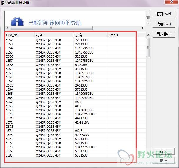

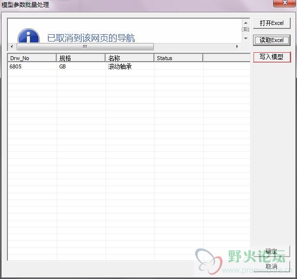

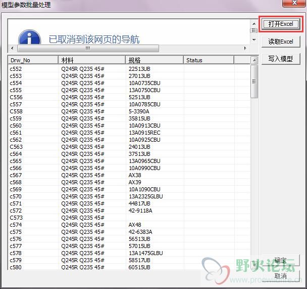

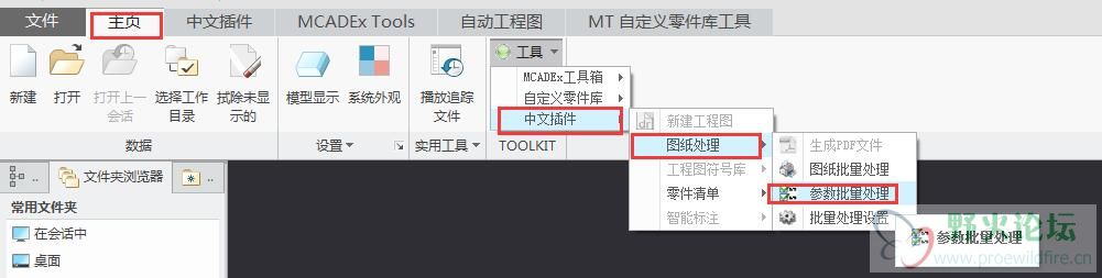

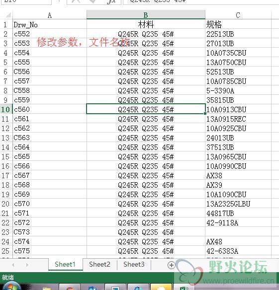

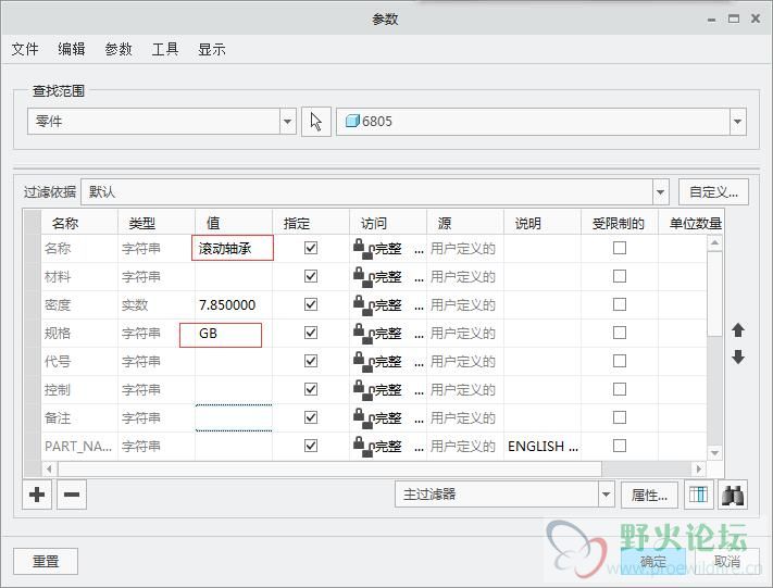

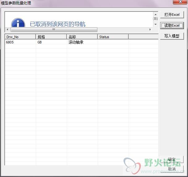

如果你的这些在文件里面都定义了参数,可以用CREO中文插件批量导入参数,不管你原来的参数内容是什么
