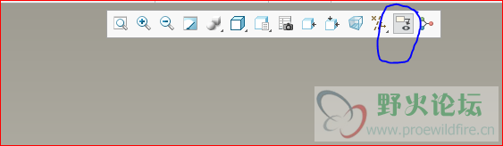

哪位大神能给解决一下是config文件配置的事吗?
这个注释怎么去掉
这个注释怎么去掉
点了取消注释还是有
点了取消注释还是有

试试这个!
 楼主| 发表于 2018-5-24 11:21 | 显示全部楼层
点了那个以后没有变化

新建一个图层,把这些注释全部放进去,再把这个图层隐藏起来

只有这一种办法吗?我打开所有的装配图都会出现这种情况

http://www.proewildfire.cn/thread-140674-1-1.html,此方法可以完美解决。

这个问题我没遇到过,所以也没太留意这个问题,帮不了你了,请按按6#链接中介绍的方法试试吧

看看这个
CREO 注释元素显示 配置文件
http://www.proewildfire.cn/thread-142168-1-1.html
(出处: 野火论坛)

真的很感谢~!!!!
