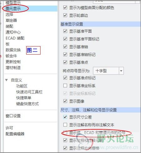

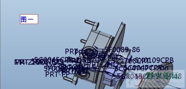

如图一中,打开装配文件后,各种零件的编码都在图中,又难看,又影响我们画图和看图,所以想关掉这个显示编码的功能,我一个一个的找,终于在选项里找到了图二中的那个设置,取消这个选项后再导出配置,就不会再显示了,希望用的上的朋友可以知道这个设置,谢谢各位大神。
