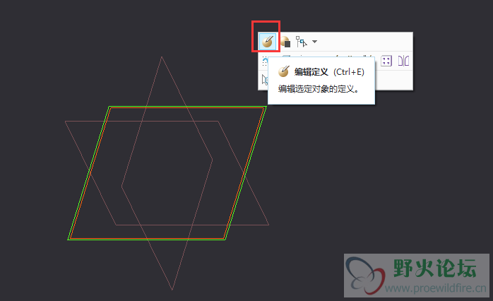

在日常画图过程中,我们时常要把图形放大去做图,需要新建基准平面时候往往看不到基准平面位子和箭头方向,这样一来我们无法确定基准平面往哪个方向偏距了。只有图形缩小才能看的基准平面的位子和往哪个方向偏距了。这样就给做图带来了很大的困扰 。 请问各位大神有没有一劳永逸的解决方法!!

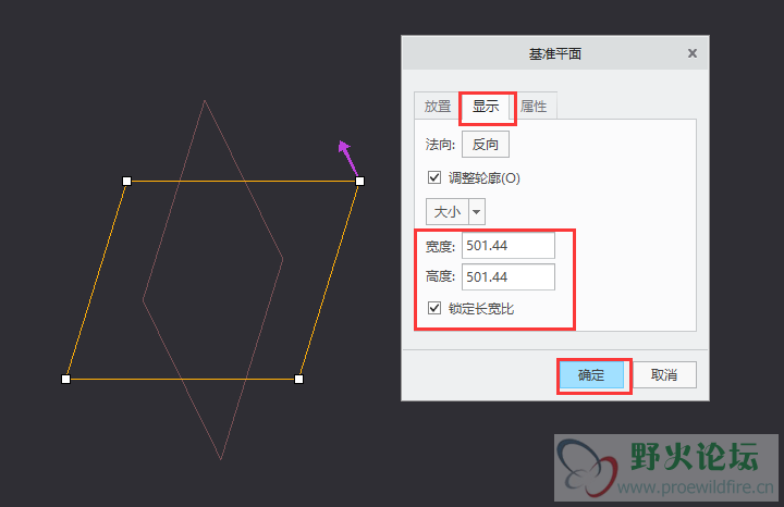

发表于 2018-5-13 20:09 | 显示全部楼层
设置基准面大小,就在你截图的右边中间那,点那个显示选项(放置选项旁边)就能调节了

 楼主| 发表于 2018-5-13 20:18 | 显示全部楼层
嗯,有没有设置一次,就一直是设置好的大小!!
