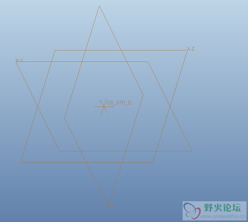

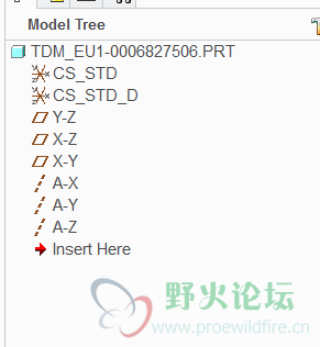

creo2.0默认的基准平面名称为xyz,我想问下,如何通过设置把默认状态改称top,front,right
109
144

发表于 2017-3-16 10:13 | 显示全部楼层
去模板里面改基准平面的名称,保存,以后画图就调用模板就可以了

 楼主| 发表于 2017-3-16 10:40 | 显示全部楼层
系统没办法更改默认名称么

发表于 2017-3-16 11:07 | 显示全部楼层
sun24lin 发表于 2017-3-16 10:40
系统没办法更改默认名称么
你是指配置文件?有没有这样的配置我就不知道了
