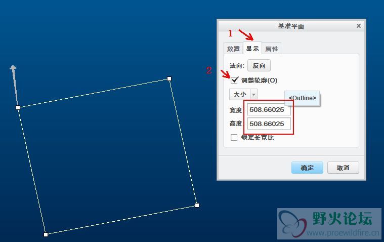

没有建立任何拉伸特征之前,模型的基准可以无线大,可是在建立拉伸特征之后,基准平面只比模型的最大轮廓大一点点,这是为何?
在查看模型大小时,会参考最靠近拉伸的基准,也就是灰色的

发表于 2016-12-19 19:33 | 显示全部楼层
假设你画的3D图放在一个无穷大的空间里,你怎么查看和显示?系统自动将基准做到稍大于图的边是很合逻辑的。

发表于 2016-12-19 20:29 | 显示全部楼层
同意楼上方便看见,要是都无限大,那不就相当于关闭基准了,组件里每个元件的基准还怎么看,怎么选取

 楼主| 发表于 2016-12-19 20:49 | 显示全部楼层
这个框的尺寸是怎么定义的?

发表于 2016-12-21 13:41 | 显示全部楼层
jiangxue 发表于 2016-12-19 20:49
这个框的尺寸是怎么定义的?
希望可以帮到你

 楼主| 发表于 2016-12-21 14:00 | 显示全部楼层
nzw 发表于 2016-12-21 13:41
希望可以帮到你
谢谢,正是我需要的结果
